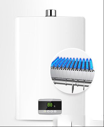

    家用强排燃气热水器的工作流程具体有以下8个步骤:1、首先开水龙头,水流过热水器;2、水气联动阀打开或水流传感器检测到水流,此时显示屏显示喷洒标志;3、燃气热气水器的风机启动,通过风压开关或霍尔传感器反馈信号给电脑,此时显示风机标志;4、燃气比例阀复位,开度约20%,不同厂家设计不同;5、放电针放电打火;6、主电磁阀吸合;7、离子感应针反馈着火信号给电脑,此时显示火苗标志;8、电脑根据进水温度,水流量,出水温度,设定温度来控制风机转速,燃气比例阀开度,分段电磁阀开关。
