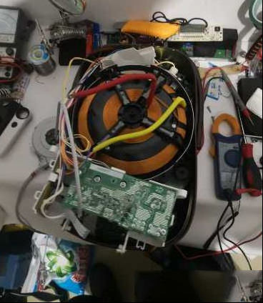

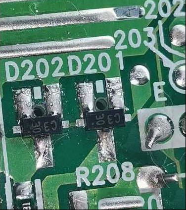

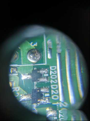

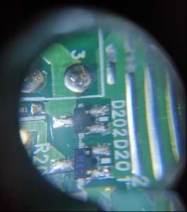

摘要: 收到其他维修同行的一台象印电饭煲,客户插错220V市电损坏,拿到我维修部,于是换了压敏保险,飞线,然后通电开机机器报H04代码。网上查了一下说H04故障代码指的是内锅检测故障,同时还说这类故障是D201击穿D202短路导致的, ...
    收到其他维修同行的一台象印电饭煲,客户插错220V市电损坏,拿到我维修部,于是换了压敏保险,飞线,然后通电开机机器报H04代码。网上查了一下说H04故障代码指的是内锅检测故障,同时还说这类故障是D201击穿D202短路导致的,原机的这个配件型号C3 03,更换配件型号1SS226 , 丝印C3,开关二极管 80V/100mA贴片SOT23-3 TOS,拆下测量旧的已经全部坏了,更换后,通电试机正常。
