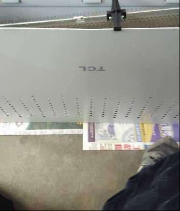

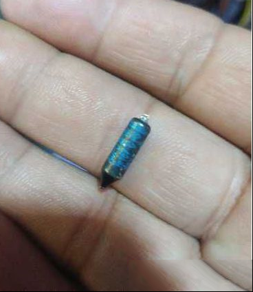

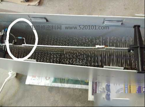

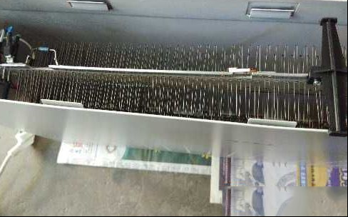

    收到同行送来的故障机壹台广东中山产的TCL TN-D20C室内加热器,故障表现为不通电,拆开加热器,测量发现167度的温度保险烧毁(如下图2白圈标注所示),重新更换温度保险后故障修复。此温度保险更换需要用专用工具压接才行,具体参考本网《一款好用的维修电磁炉发热盘工具》一文,因温度保险元器件的特性,建议不要用电烙铁等工具焊接。
