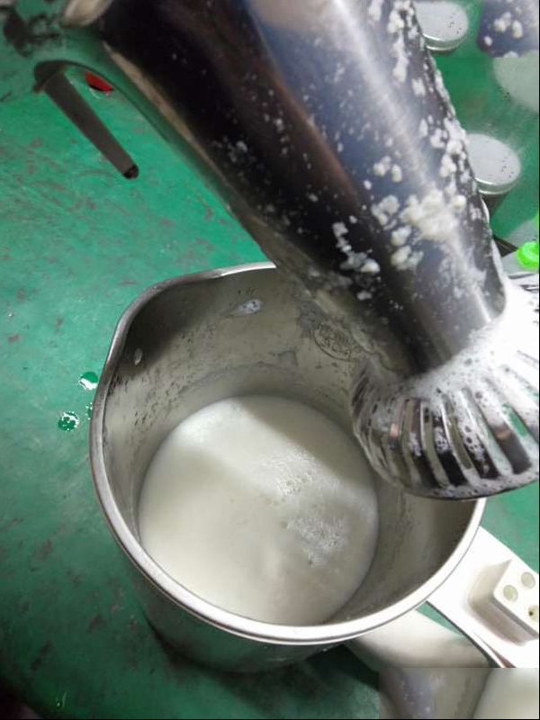

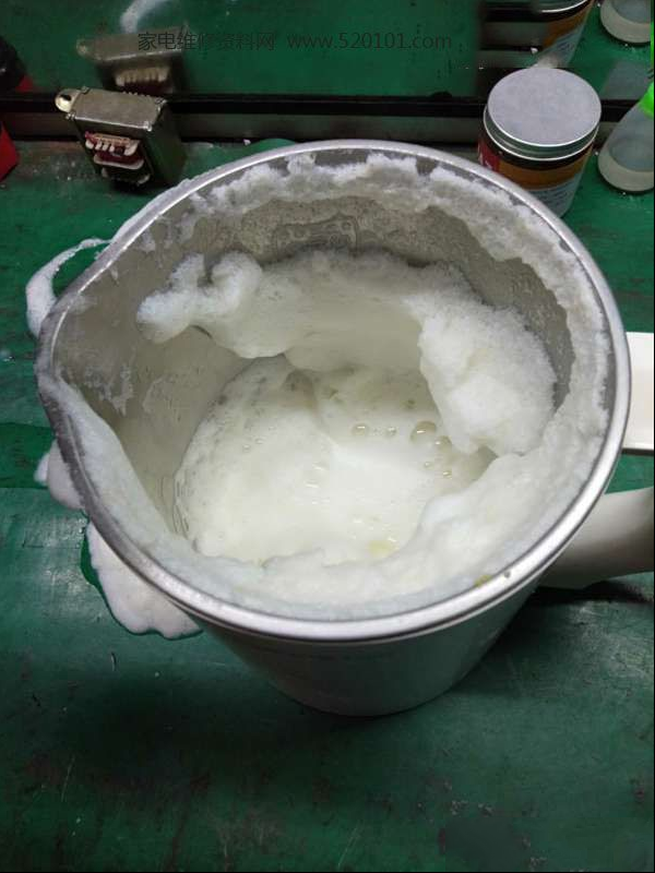

    前一段时间一客户拿了台九阳DJ13B-D82SG豆浆机来我维修部进行维修,通电试机不加热能打浆。拆机检测100K传感器坏了,换后加水试机正常。客户拿回家用了一段时间后,说打豆浆时气泡外溢,加水在最低刻度也是这样。拿回我维修部,我放豆试机果然好多泡沫都流出来了。
        拆机后测得防溢电极接地端与机头铁壳不导通,心想可能是上次换传感器后接地端没有与外壳良好导通吧,于是在防溢电极接地线和铁壳之间接了根导线,然后试机一切正常,故障修复。
