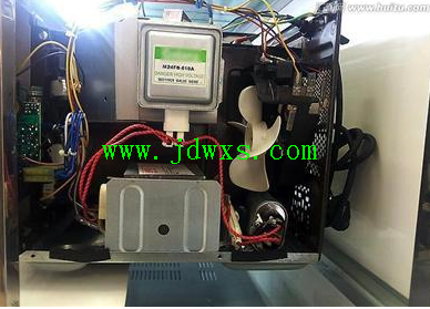

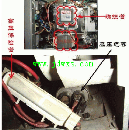

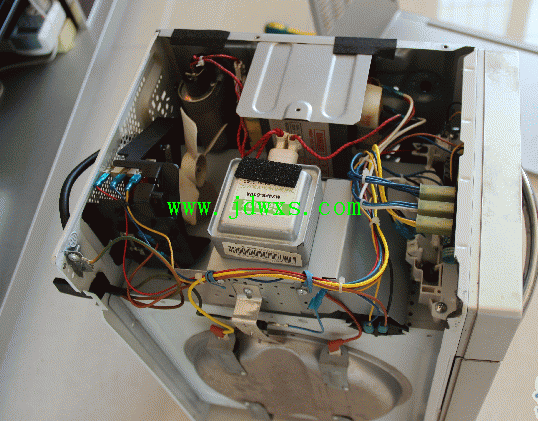

摘要: 维修收到其他维修同行的一台美的微波炉,客户称不加热,一直用了几年没有出现过故障,第一次坏。拆机发现测量高压二极管,高压电容都没有问题,开机运行联盟的盘子也转动,就是不加热故障大致可以判断在磁控管的问题在路测量磁控管灯丝 ...
    维修收到其他维修同行的一台美的微波炉,客户称不加热,一直用了几年没有出现过故障,第一次坏。拆机发现测量高压二极管,高压电容都没有问题,开机运行联盟的盘子也转动,就是不加热故障大致可以判断在磁控管的问题在路测量磁控管灯丝对外壳已经短路拆下磁控管,换上一个全新的磁控管,盖上盖子试机【微波炉维修试机一定要盖上盖子,辐射很大】,加热已经完全正常。由于客户接受不了换磁控管价格要100多的事实,只好拆下磁控管插头,慢慢安装上去,焊接好两个灯丝引脚,最哦好收费几十块,客户高兴离去。
