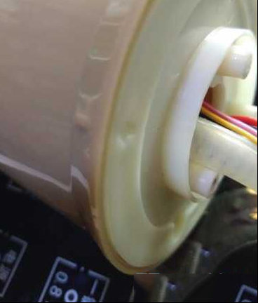

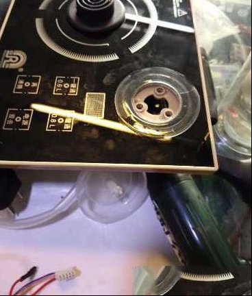

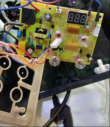

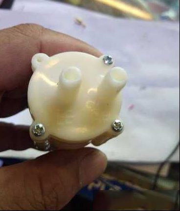

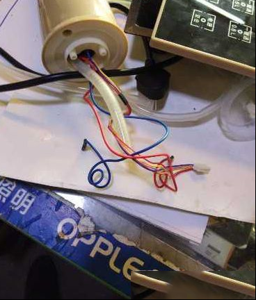

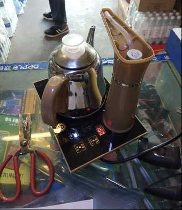

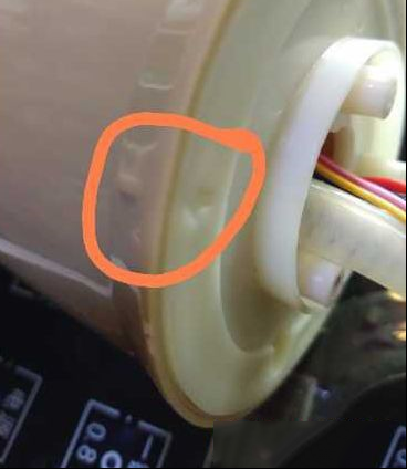

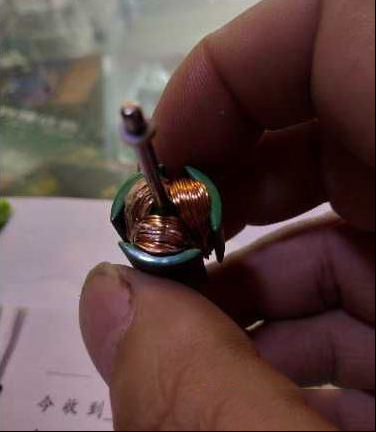

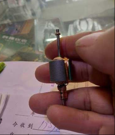

摘要: 收到同行送来的故障机壹台杂牌茶吧机,故障表现为通电不上水,拆开机器发现隔膜水泵漏水卡死,开孔排水,重新上油装回水泵后,故障修复,上水正常。 ...
