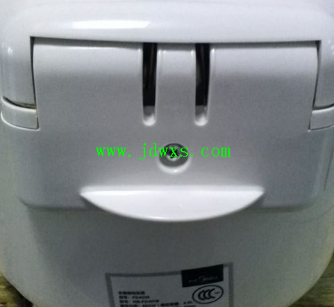

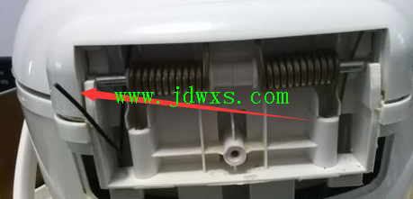

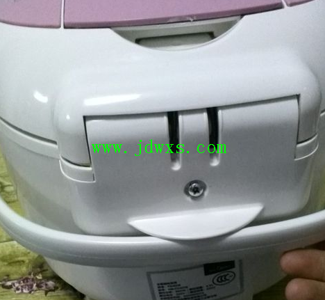

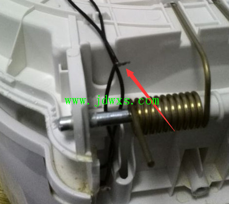

摘要: 美的电饭煲指示灯闪烁报警不能加热,美的电饭煲出现E1故障代码,经常遇到电饭煲出现指示灯闪烁不能加热或者出现故障代码不能正常煮饭,其实出现这种故障很简单,大多数都是电饭煲盖子连接处的传感器引线断裂引起的, ...
    美的电饭煲指示灯闪烁报警不能加热,美的电饭煲出现E1故障代码,经常遇到电饭煲出现指示灯闪烁不能加热或者出现故障代码不能正常煮饭,其实出现这种故障很简单,大多数都是电饭煲盖子连接处的传感器引线断裂引起的,有些电饭煲出现是的指示灯一直闪烁报警,有些电饭煲出现的故障表现为是出现故障代码停止加热不能正常煮饭一般都是断线引起的看下图,我们可以自己尝试拆开电饭煲把他接好
