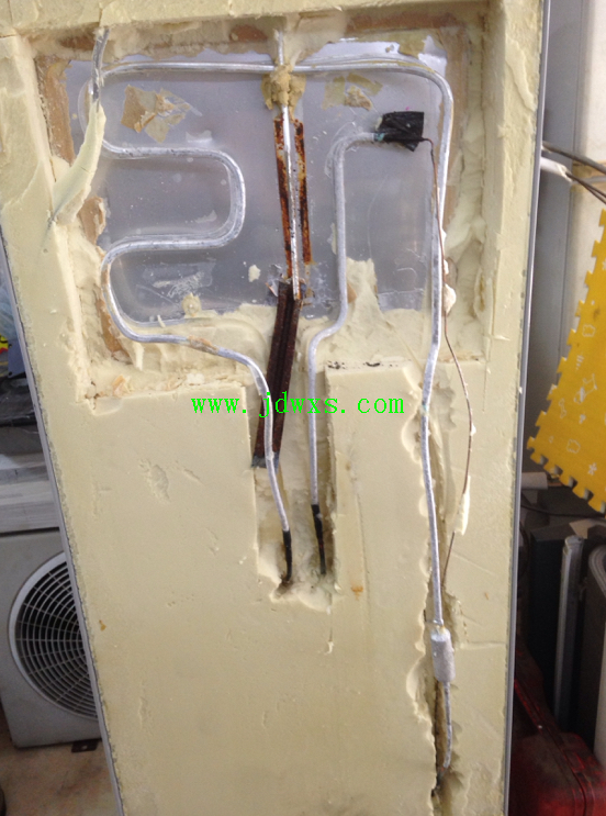

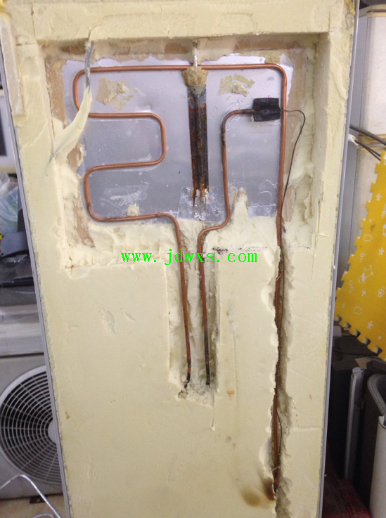

    双鹿冰箱BCD-182I不制冷的检修思路分析与维修:不制冷,压缩机运转正常,打低压管发现内漏,把箱体扒开,里面铝管漏气,因铝管不好焊接,干脆把铝管全部换成铜管,这样就一绝永患了!
