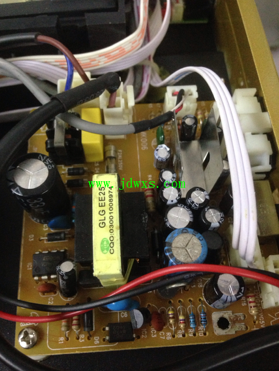

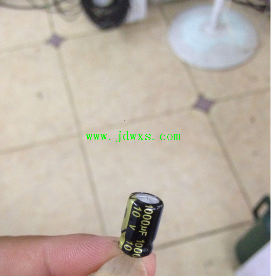

    先科26-2LDVD开机显示屏不亮分析与维修:
闲暇时间修个DVD,开机指示灯亮显示屏无显示,以为是解码板坏了,试着打开机器检查一下,发现有个电解电容鼓包怀孕了!换掉就正常开机了!
