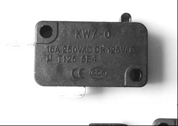

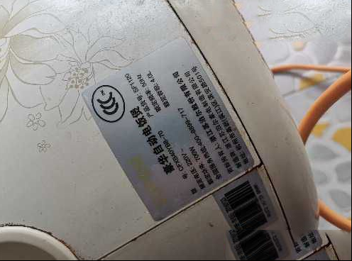

摘要: 收到同行送来的故障机壹台苏泊尔CFXB40YB8-70电饭煲,故障表现为不加热,拆开电饭煲,检查发现是微动开关损坏造成的,更换微动开关后故障修复。
