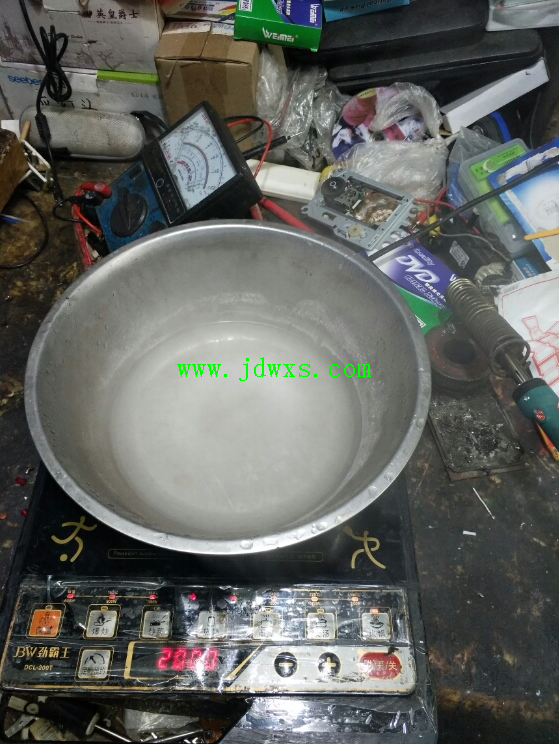

劲霸王电磁炉DCL-200T灯亮 按键无反应的维修
2023-5-14 09:56| 发布者: 开心| 查看: 41| 评论: 0
摘要: 劲霸王电磁炉DCL-200T灯亮 按键无反应的维修分析与维修:更换所有按键和指示灯(其中有两个指示灯霉断),故障依旧。发现按键板上有两根铜箔被油烟腐蚀断了,用皮线连接后故障机修到这里,终于修好值得探讨。。 ...
