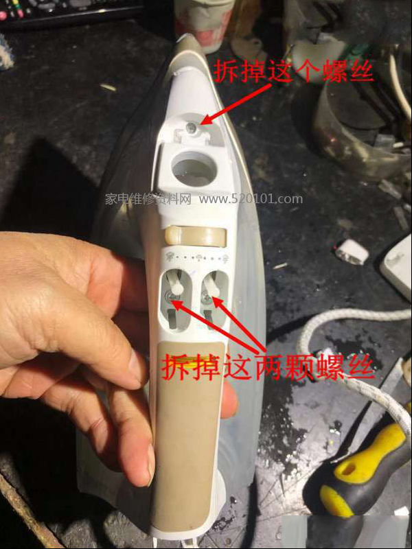

  1、如下图所示,首先去掉加水的盖子,拆掉喷气按钮(按钮是卡进去的),然后撬掉调温旋钮,下面有两个螺丝。
  2、如下图所示,先拆掉熨斗前面的这个螺丝,然后再拆掉后部这两个螺丝。

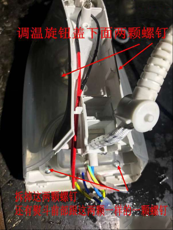

  3、调温旋钮盖下买呢两颗螺钉,拆掉这两颗螺钉,还有熨斗前部跟这两颗一样的一颗螺钉。

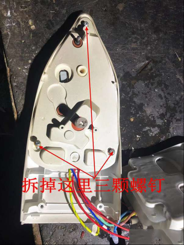

  4、拆掉这里三颗螺钉

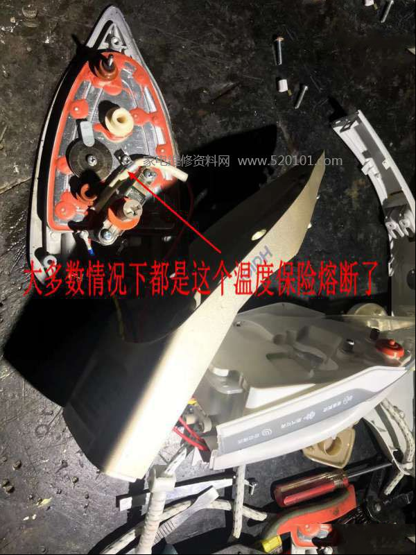

  5、大多数情况下都是这个温度保险熔断了,更换即可排除故障,如下图所示。
