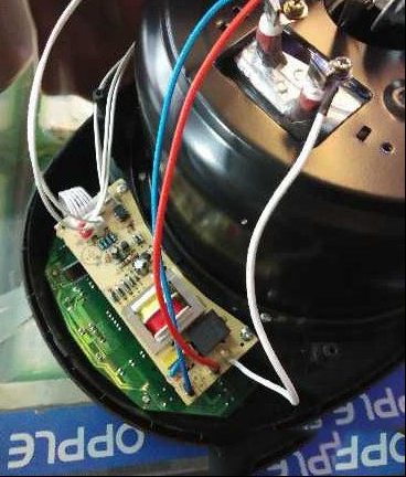

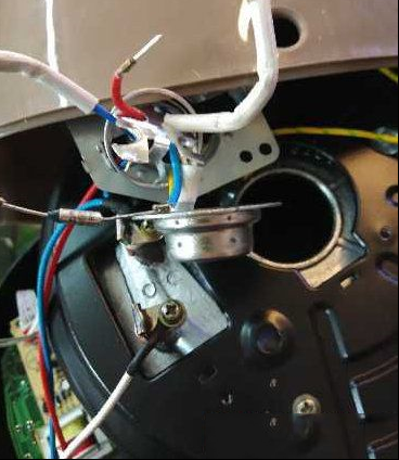

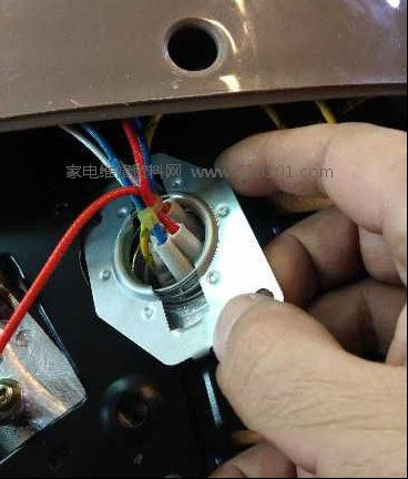

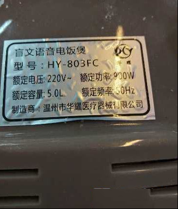

华耀HY-803FC盲文语音电饭煲不通电的检修思路
2023-5-14 09:56| 发布者: 开心| 查看: 71| 评论: 0
摘要: 收到同行送来的故障机壹台温州华耀医疗器械生产的一款HY-803FC盲文语音电饭煲,故障表现为插电之后没有任何反应,拆开机器,检测发现是温度保险烧毁,更换温度保险之后,仔细检查了一下锅底温控探头传感器(一定要检查, ...
    收到同行送来的故障机壹台温州华耀医疗器械生产的一款HY-803FC盲文语音电饭煲,故障表现为插电之后没有任何反应,拆开机器,检测发现是温度保险烧毁,更换温度保险之后,仔细检查了一下锅底温控探头传感器(一定要检查,温度保险烧毁的原因可能是传感器异常造成的),确认没有问题之后装机,交给客户使用。
