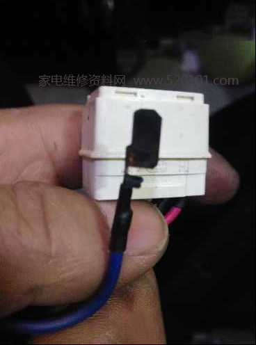

九阳DJ13B-C86豆浆机滴滴声报警的检修思路
2023-5-14 09:56| 发布者: 开心| 查看: 217| 评论: 0

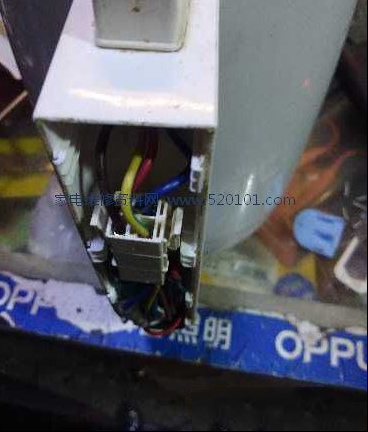

摘要: 收到同行送来的故障机壹台九阳DJ13B-C86豆浆机,故障表现为通电后出现滴滴声的报警,拆开机器,发现其内部插头铜箔有氧化烧蚀的痕迹(如下图所示),刚开始想多拔插机器能解决问题,但是为了一劳永逸,免得下次再返修,重 ...
    收到同行送来的故障机壹台九阳DJ13B-C86豆浆机,故障表现为通电后出现滴滴声的报警,拆开机器,发现其内部插头铜箔有氧化烧蚀的痕迹(如下图所示),刚开始想多拔插机器能解决问题,但是为了一劳永逸,免得下次再返修,重新处理了铜箔之后,故障修复。
