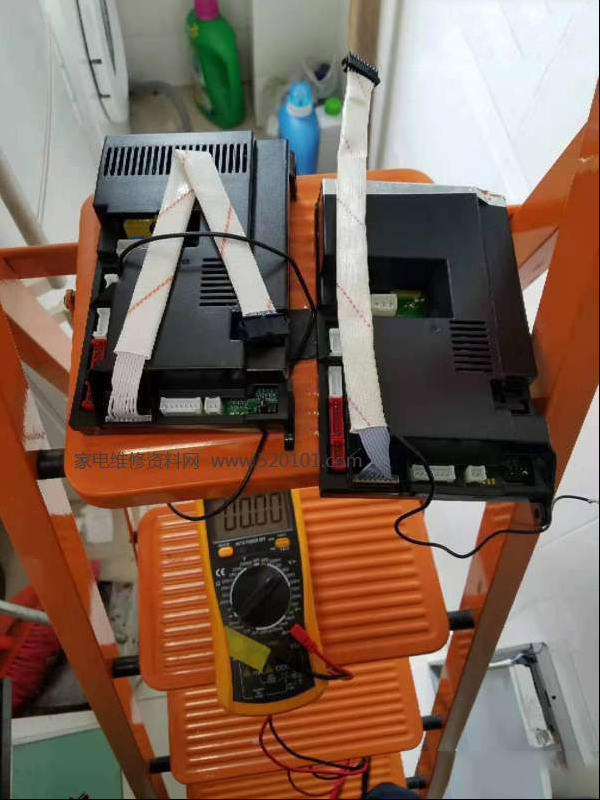

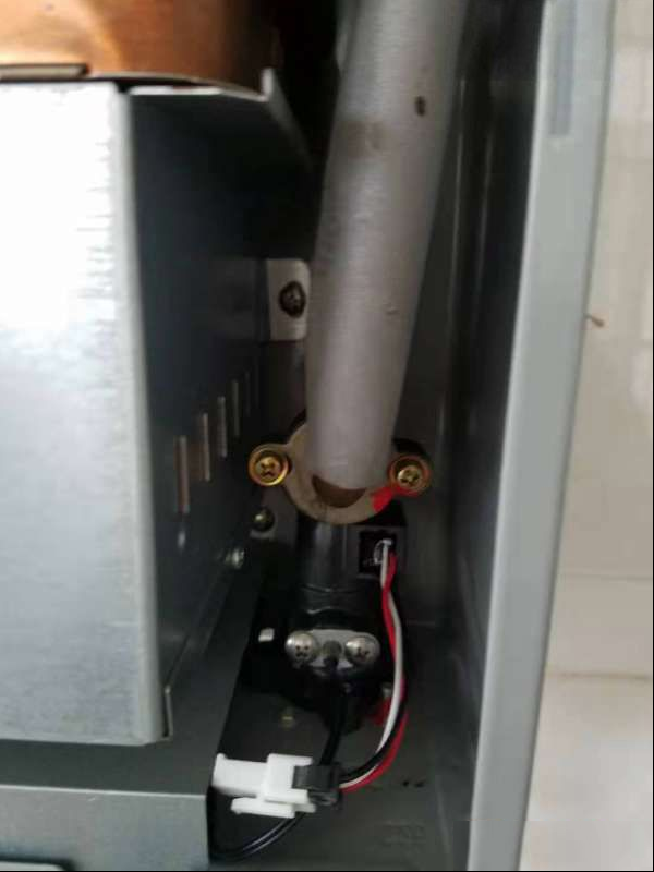

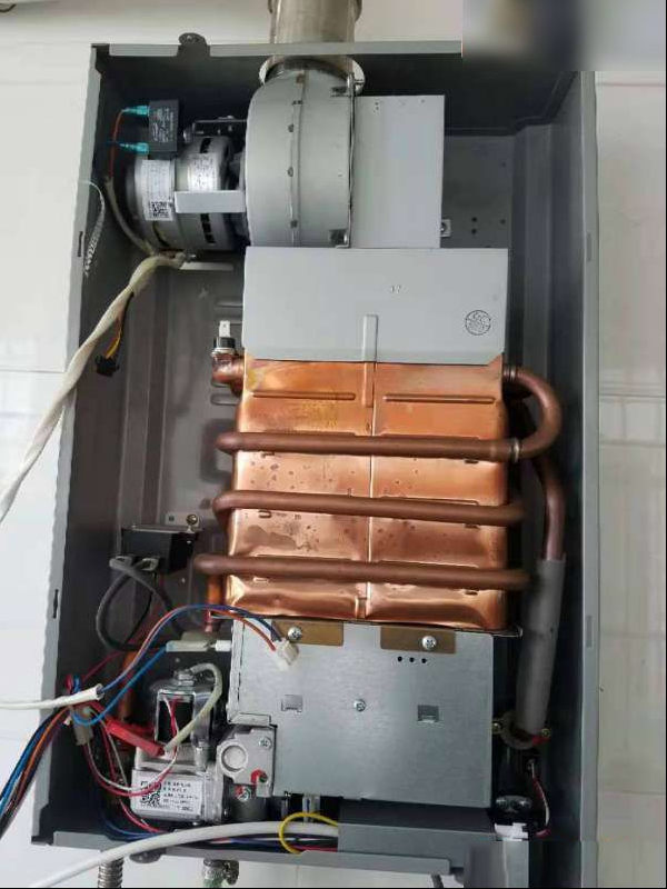

    自己家里收到其他维修同行的一台万和XK21-005-00001燃气热水器,故障表现为为开机显示正常,可设置温度升、降。打开龙头后热水器无风机声无点火声,拆开面板测水流传感器黑、白线,无水流时电压为5V,有水流时电压为2.45V,初步判断是主板损坏。

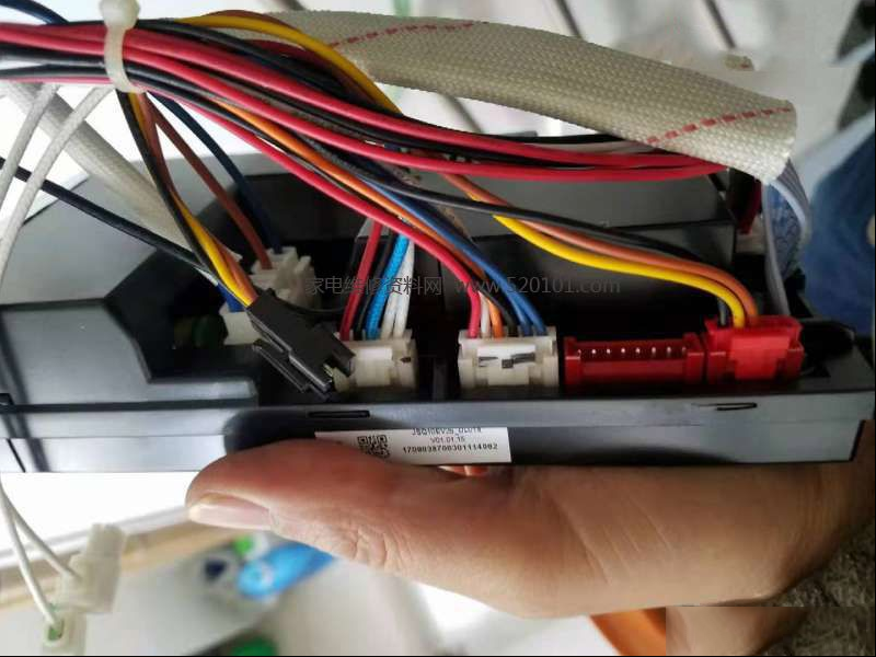

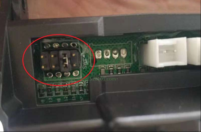

        网购了一块主板,从做工来看精细,像是大厂的产品。装上试机,显示屏还是无显示,不过打开水龙头有点火声和风机声,能正常工作。最后和卖家沟通后,需要把主板设置跳线帽与旧主板一致(如下图红圈标注),查看旧主板无短接帽,尖嘴钳夹下新主板上的短接帽后,现在热水器一切恢复正常。
