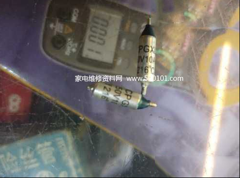

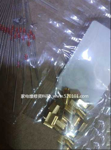

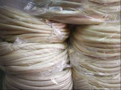

摘要: 收到同行送来的故障机壹台客户送来的九阳F-40FZ810Z智能电饭煲,故障表现为不通电,拆开机器检查发现是热敏电阻异常导致的,更换热敏电阻后故障修复。更换的时候注意,不要绕接,这样不稳定,可以用压接法,然后套上热缩 ...
    收到同行送来的故障机壹台客户送来的九阳F-40FZ810Z智能电饭煲,故障表现为不通电,拆开机器检查发现是热敏电阻异常导致的,更换热敏电阻后故障修复。更换的时候注意,不要绕接,这样不稳定,可以用压接法,然后套上热缩管。
