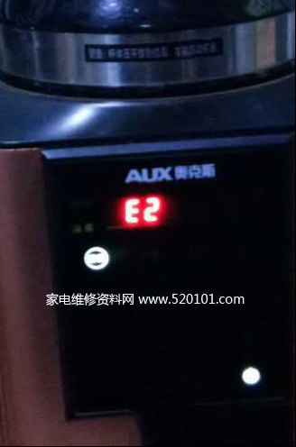

奥克斯HX-PB958破壁营养料理机显示E2的检修思路
2023-5-14 09:55| 发布者: 开心| 查看: 150| 评论: 0
摘要: 一用户送来收到其他维修同行的一台奥克斯HX-PB958破壁营养料理机,说因为使用中玻璃杯碰碎了,自己到网上淘了个杯子,按照网上介绍的步骤把杯子换上,通电按功能键机器不工作,显示E2。首先看杯子底部和主机杯体识别触点, ...
    一用户送来收到其他维修同行的一台奥克斯HX-PB958破壁营养料理机,说因为使用中玻璃杯碰碎了,自己到网上淘了个杯子,按照网上介绍的步骤把杯子换上,通电按功能键机器不工作,显示E2。首先看杯子底部和主机杯体识别触点,无污物覆盖。
       拆开手柄查干簧管正常。拆下杯子底座,看到杯体识别触点连接线不见了,有两根黑色导线有接头并用透明胶带包裹着。而这根线一端连着手柄内的干簧管,另一端接着杯体下面的温度传感器。断开此线,将断开处分别接到杯体识别两触点上,试机故障机修到这里,终于修好值得探讨。。
