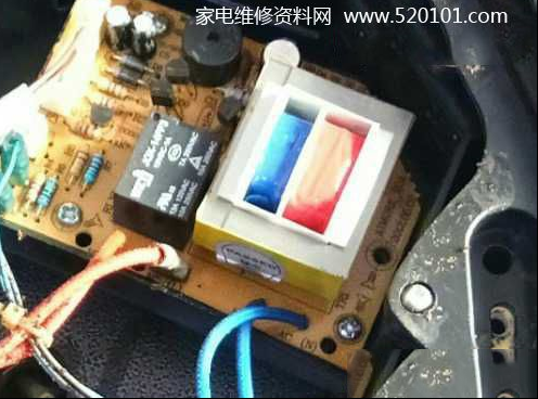

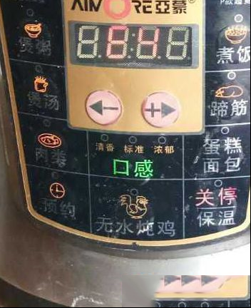

摘要: 收到同行送来的故障机壹台亚蒙D6P电脑型电压力锅,故障表现为通电显示E4不加热。拆机检查压力开关无异常,相关线路无脱焊、松动、脱落等现象。直观电源板上有不少铁锈似的污物。先用酒精清洗电源板,拔下接插件进行清理。 ...
    收到同行送来的故障机壹台亚蒙D6P电脑型电压力锅,故障表现为通电显示E4不加热。拆机检查压力开关无异常,相关线路无脱焊、松动、脱落等现象。直观电源板上有不少铁锈似的污物。先用酒精清洗电源板,拔下接插件进行清理。通电不再出现E4,选择煮饭,开始工作。关机选择其他功能,竟然都不好用?查相关电压无异常,拆下控制显示板,检查按键开关,只有煮饭、保温、口感3个按键开关勉强可用。全部换新之后,故障机修到这里,终于修好值得探讨。。
