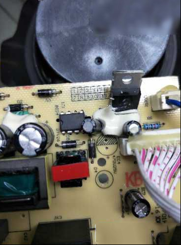

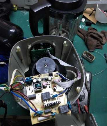

摘要: 收到同行送来的故障机壹台西屋WFB-HS0950破壁机,这个机器客户拿来的时候外观很新,故障表现是通电没反应,通电试机,内部有轻微的滴滴声,拆机检查,无5v输出,7805输入只有3v左右。代换8024R和电感及其周边元件,故障依 ...

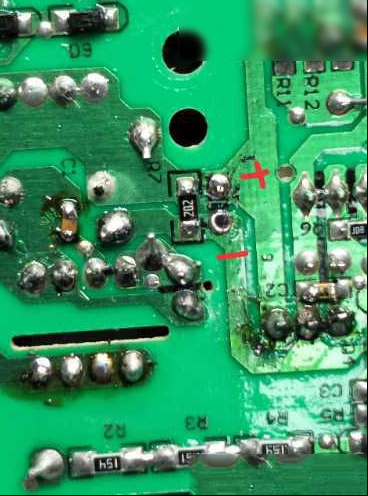

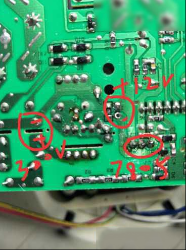

    收到同行送来的故障机壹台西屋WFB-HS0950破壁机,这个机器客户拿来的时候外观很新,故障表现是通电没反应,通电试机,内部有轻微的滴滴声,拆机检查,无5v输出,7805输入只有3v左右。代换8024R和电感及其周边元件,故障依旧,发现断开7805的5v脚后,插电就有12v和5v,此时在通电状态把5v脚焊上,所有功能都正常。
       得出结果就是,5v有负载时,电源就不正常,电源正常时,带负载又没问题,排除负载短路,看此电路有个疑问,那为什么7805的12v脚是与300v负极是相连的,而且此时将12v电容拆了,此时电压能升到6v多,也就有5v出来了,显示屏能工作,看似简单的电路,本人竟然没拿下
       最后实在没招了,就上了个12v适配器电源,先将就着使用。(本网建议非专业维修人员直接网购重新买一块电源主板更换,因为原板是隔离型电源,安全第一!)
