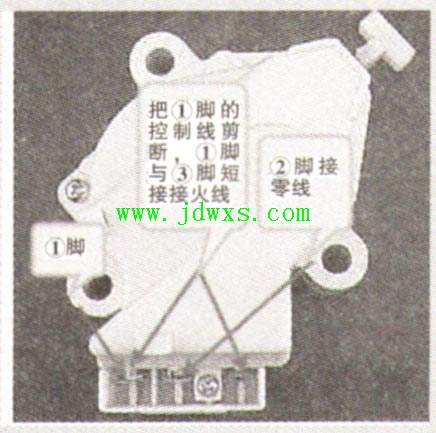

摘要: 那时候从事售后曾经拆过几个厂家的原装手搓牵引器.经观察.发现它们的工作原理大致相同.只是各厂家设计的行程距离略有不同而已. 如图:1线是排水接线.2线接公共线.3线是手搓接线.此时.牵引器有三种状态. ...
    三线牵引器 海尔洗衣机双动力交引器有时候配件不容易购买,可以采用将双动力牵引器改成单动力牵引器的万法进行应急修理,以解燃眉之急。    牵引器有主个插线端的都用在采用双、动力离合器洗衣机毕。中问的是公共端设为一夏脚,与咨脚相隔较远的是洗衣半拉控制端,设为①脚,②脚是公共端,一般接零线。与③脚最近的是排水控制端设为③脚。牵引器未工作时①-②脚阻值为5kΩ~10kΩ, ②-③为无穷大二工作时①-②脚间先加220V交流电使其至半拉状态,此时洗衣机内择和波轮相对互动,厂方称为双动力或干搓式洗衣、脱水时①-②脚和③-②脚同时加220v交流电使其拉尽。    只要把牵引器①脚引线剪断,至电脑板那跟线不用。牵引器①脚与③脚相连,健脚接零线如图1(也就是三线排水阀的中间那根线),允时洗衣机洗衣时工作在波轮转而内桶不转状态,因为此时电脑板半拉程序电压已无法加到牵引器了,洗衣机已失去双动力效果,而工作在一般状态(即早期洗衣机波轮正反转动的洗衣状态)。应急修理时可采用此方法,虽说暂时失去了双动力功能,但洗衣正常。
