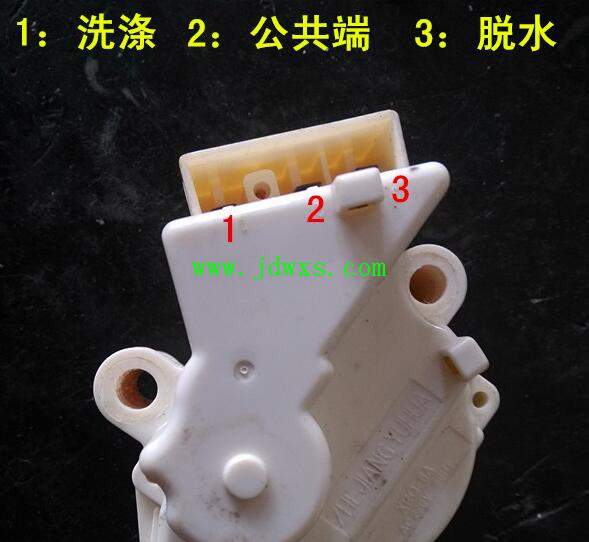

摘要: 那时候从事售后曾经拆过几个厂家的原装手搓牵引器.经观察.发现它们的工作原理大致相同.只是各厂家设计的行程距离略有不同而已. 如图:1线是排水接线.2线接公共线.3线是手搓接线.此时.牵引器有三种状态. ...
    三线牵引器

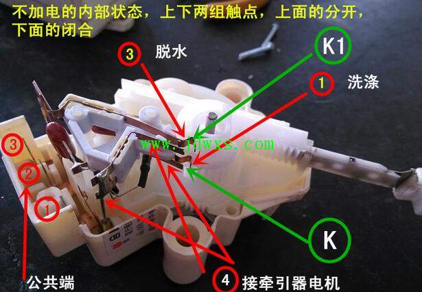

三线牵引器正常工作的时候,洗涤状态拉杆拉出来一半,脱水状态拉到底,就是比两线的牵引器多一种工作状态而已。
下面把拆开的内部结构和不同工作状态展示给大家。

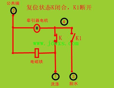

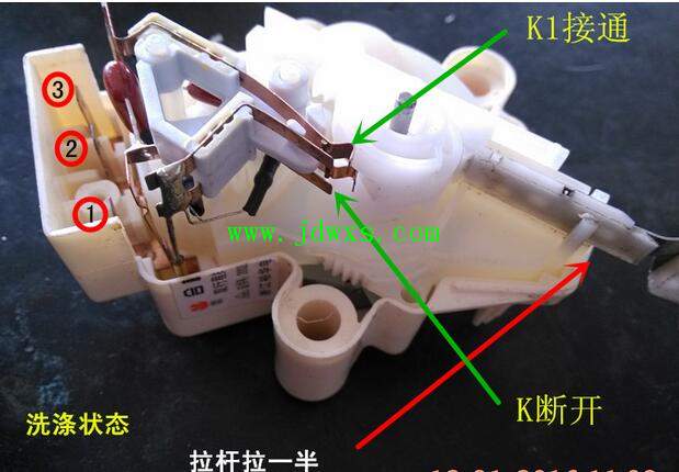

由上图可以看出,内部和普通牵引器相比,多了两组触点开关,通过齿轮控制通断,实现不同工作状态。①洗涤 ②公共端 ③脱水 ④牵引器电机。第一种不加电的复位状态:

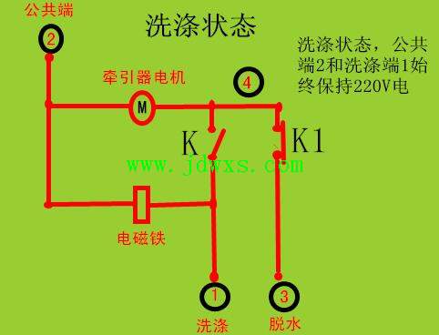

第二种是洗涤状态,洗涤启动进水完成后,电脑板向①端输出电压,牵引器电机带动内部齿轮转动,当转动到一半的时候,在凸轮的作用下使K断开,K1接通,同时电磁铁吸合,在电磁铁档杆的作用下使牵引器维持在拉一半的状态,此状态下①②两端电压220V。

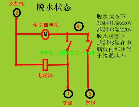

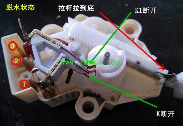

第三种就是脱水状态,如果是在洗涤状态下,就是电脑板向③端输出电压(相当于电脑板内部和①接通),使牵引器电机得电继续转动,当转动到底以后,在凸轮作用下使K,K1全部断开,电磁铁吸合维持状态。
如果是单独脱水状态,牵引器在原始复位状态,就是电脑板向①③端同时供电,是牵引器拉到底。不同型号的三线牵引器,可能脚位不同,但是工作原理是一样的,重要的是一定要分清公共端,否则可能造成短路。下面介绍海尔全自动洗衣机牵引器工作原理...............
