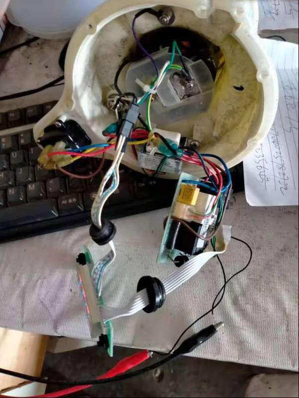

九阳JYDZ-510W豆浆机接通电源后报警的维修过程
2023-5-14 09:55| 发布者: 开心| 查看: 239| 评论: 0
摘要: 收到同行送来的故障机壹台九阳豆浆机,故障表现为接通电源就报警叫,按键不可用,拆机检测12V,5V电压正常,更换按键电脑板JYDZ-510W,故障依旧。检测温度传感器50K,加温阻值能减小,电源驱动板也正常,最后检查到水位检 ...
    收到同行送来的故障机壹台九阳豆浆机,故障表现为接通电源就报警叫,按键不可用,拆机检测12V,5V电压正常,更换按键电脑板JYDZ-510W,故障依旧。检测温度传感器50K,加温阻值能减小,电源驱动板也正常,最后检查到水位检测接电机外壳上的线氧化锈蚀,导致检测不到水位。这个豆浆机水位达到位才会启动,否则就报警。
