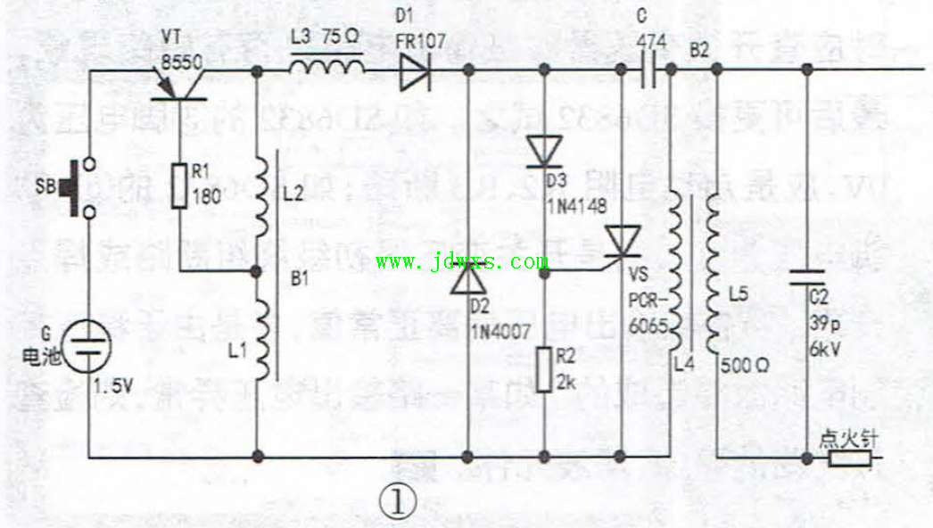

    故障表现为:需按数次才能打火,后来就一点反应都没有了。    故障原因分析:该点火器实绘电路如图1所示。按下SB,三极管VT导通,L3产生100V左右非正弦波交流电,通过D1整流后对C1充电,充至可控硅VS导通(电压经D3加至VS控制极,使VS导通)、C1通过VS放电。放电结束后VS截止,L3上电压又向C1充电,这样周而复始充放电,在高压变压器B2的L5绕组中产生连续高压脉冲,两电极间打火,点燃气体。

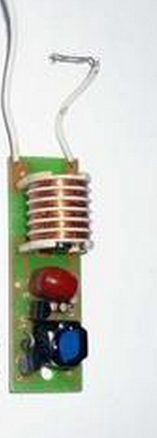

    按数次才能打火,怀疑按钮SB接触不良。拆开点火器盖,发现按钮不是用的成品件,而是单独做的:用一弹簧片接电池正极,另一触点是一薄铁片弯成“门”形套在振荡变压器B1上,下面两脚焊在线路板上,与三极管VT,发射极相连。当簧片压下与铁片相碰时接通电源,点火器工作。用小刀将“门”形铁片接触点刮亮,故障依旧。仔细观察后发现B1有点歪斜,怀疑B1有问题。用电表测L1、L2通,但L3不通,经查L3与D1正极相连端断路。焊好断线,装上电池,轻轻一按SB,点火器正常。    L3一脚引线为何会断?可能是使用时按压SB用力太大。为防止故障复发,可将“门”形铁片换成厚一些的,并且稍微距B1顶端远一点。
