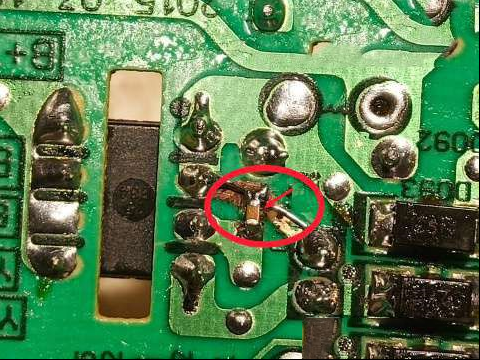

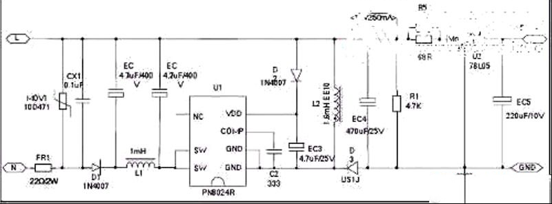

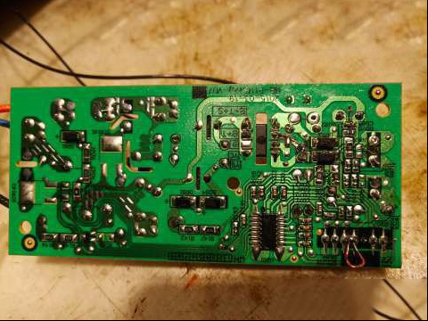

摘要: 收到同行送来的故障机壹台美的MB-40EASY202电饭煲,故障表现为打开底盖看到电源板芯片是PN8024R测量1脚无电压,3脚有时候是负压,有时候是18V,4脚18V,也是时有时无,换PN8024R故障不变,换4.7uF电容,故障不变,用4.7uF ...
    收到同行送来的故障机壹台美的MB-40EASY202电饭煲,故障表现为打开底盖看到电源板芯片是PN8024R测量1脚无电压,3脚有时候是负压,有时候是18V,4脚18V,也是时有时无,换PN8024R故障不变,换4.7uF电容,故障不变,用4.7uF电容代换一个,故障不变,用示波器测量4.7uF电容脚,有波形,测量PN8024R的3脚无波形,看来此处断路了,用细铜丝焊接,13V电压起来了,故障机修到这里,终于修好值得探讨。。
