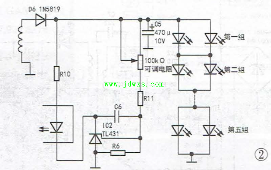

    手机充电器代换小LED灯的驱动电源LED灯有体积小、耗电低、亮度高等优点,但驱动电源需选择恒流源,且驱动电源易损坏,往往LED没有坏,驱动电源却先坏了。10W以下小功率LED灯驱动电源多采用简单开关振荡AC-DC转换电路,由普通高反压塑封管13001构成的电路与多数通用型手机充电器相似,只是输出电压不同而已。    当下废弃的手机充电器随处可见,如小功率LED灯原配驱动电源损坏时,完全可以把手机充电器改造为LED灯驱动电源。改造时,应先根据LED管个数及连接方法计算确定所需供电电压,再对手机充电器进行改造,使手机充电器输出电压满足LED灯所需的供电电压,下面举例说明。
     图1是一款网购的5WLED吸顶灯,10只5730型贴片LED分五组安装在铝基板上,两只LED并联为一组,再与另一组串联。查资料得知该型贴片LED供电电压为3.0V~3.6V,根据灯板贴片LED个数及连接方法计算其供电电压应为15V~18V。找到一只废弃的CECT手机旅行充电器,该充电器标称输入电压为100VAC~240VAC、输出电压为5.2VDC,实测空载输出电压为5.4V。去掉充电器外壳,查看该充电器稳压控制电路是由IC1(817C)、IC2(TL431)及外围电路构成,如图2所示。焊开R11一端,串接入一只100kΩ可调电阻,然后连接好灯板。考虑到调高充电器输出电压,原滤波电容C5耐压偏低,将C5更换为耐压值为25V同容量电解电容。接通电源后慢慢调节可变电阻,当充电器输出电压达15.8V时,单只LED两端电压约为3.2V,此时LED灯板发光已达到原亮度。长时间点亮后,断电触摸灯板上贴片LED及充电器电路板上各元件无过热现象,随即拆下可调电阻,测得可调电阻连入电路的阻值为63.5kΩ,换上一只63.4kΩ金属膜电阻,把灯板与充电器固定在吸顶灯底盘上,连线并安好灯罩即可
