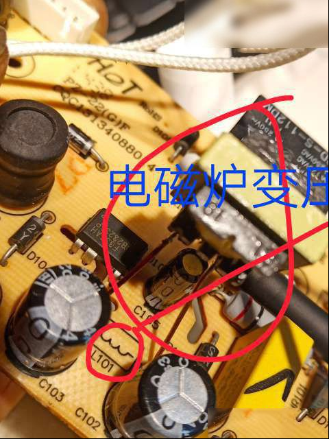

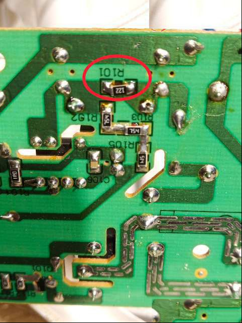

苏泊尔CFXB30FZ16Q-60智能电饭煲红灯闪烁的检修思路
2023-5-14 09:55| 发布者: 开心| 查看: 94| 评论: 0
摘要: 收到同行送来的故障机壹台苏泊尔CFXB30FZ16Q-60智能电饭煲,故障表现为通电后电饭煲红灯闪烁,目测面板就知道电源电压不稳,测量12V电压,电压在6V-10V之间变化,看焊锡面,有一个贴片电阻R101烧黑,看不清楚了,用1.2K电 ...
    收到同行送来的故障机壹台苏泊尔CFXB30FZ16Q-60智能电饭煲,故障表现为通电后电饭煲红灯闪烁,目测面板就知道电源电压不稳,测量12V电压,电压在6V-10V之间变化,看焊锡面,有一个贴片电阻R101烧黑,看不清楚了,用1.2K电阻代换后 ,测量发现L101也开路了,于是直接用杂牌电磁炉变压器代换,测量电压13V正常了,面板红灯久亮,不闪烁了,按面板各个功能正常,故障修复。
