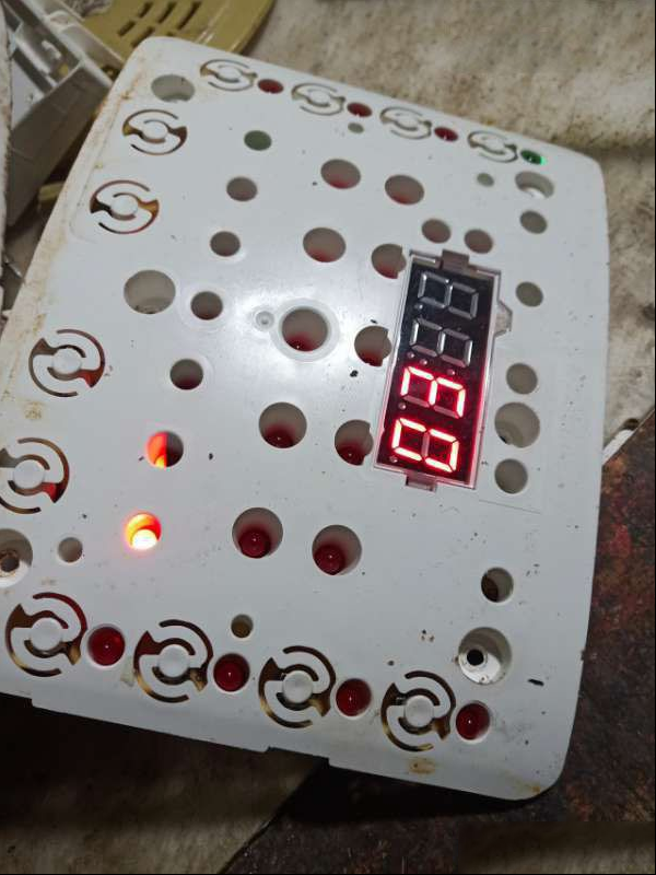

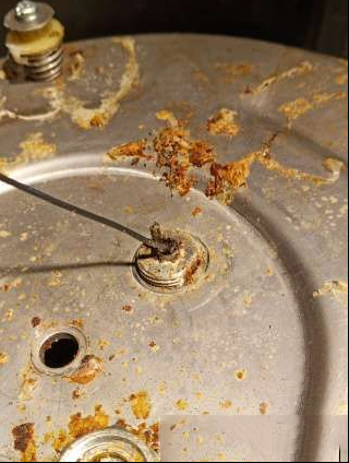

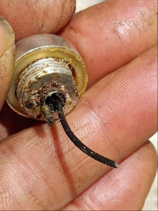

苏泊尔SY-50FC8220Q电饭煲显示E0检修思路
2023-5-14 09:55| 发布者: 开心| 查看: 207| 评论: 0
摘要: 收到同行送来的故障机壹台苏泊尔SY-50FC8220Q电饭煲,故障表现为通电后显示E0故障,拆上盖发现温控断线(网上可以买到),先用10k电阻做负载,通电开机故障机修到这里,终于修好值得探讨。。 ...
