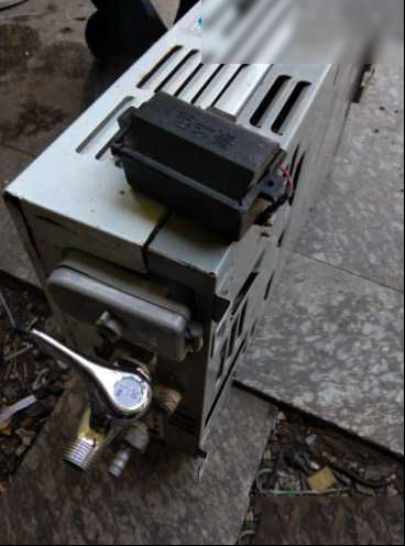

    一到了冬天,燃气热水器的故障就比较多,我分享一下换了煤气打不着火的。发现热水器只要是刚充满的煤气用户都是打火困难,有的说调减压阀气压小一点,当场得过后又不得了。有点说换电池,也是得一天两天,又要换电池。看到有的维修师傅或者行外朋友直接把电磁阀里面的弹簧或胶垫换了,这样容易出现安全隐患,只要有安全问题存在,我都不做的。在这里想一个怎么修理,能不能试试给热水器加多一个电池增加电压来让电磁阀更容易打开呢?

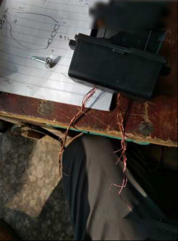

     我就用煤气灶的单个电池盒装上电池串联挂在热水器的侧面,这样点火器有4.5V的供电,打火那声音杠杠的,电磁阀也有力好多。有的说这样电压大了不会损坏点火器吗?已经过本人两年多的用户反应效果一直很好,放心。
       总结一下:这可能是燃气热水器的通病,不管是新机还是老机都有这种故障重新,电磁阀弹簧上的胶垫因为气压大才出现打不开气通不过去,罐子气不多的,就不会出现这个问题,从发现这个问题到解决这个问题花了我不少精力。
       电池盒可以用手电钻开压固定在热水器上,没有条件直接用铁丝绑,注意两头正负不要碰壳。
