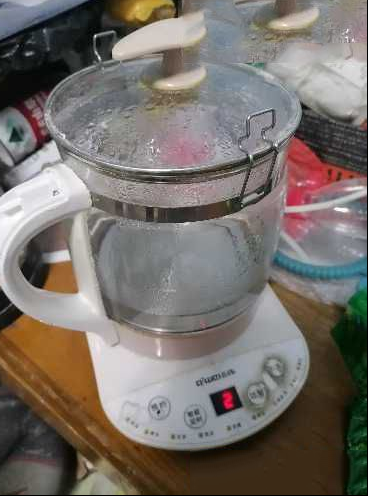

摘要: 最近一客户拿来收到其他维修同行的一台养生壶,故障表现为是通电正常,显示正常,不加热,然后显示2。网上查询代码说数字2是烧水模式。之前烧水烧着烧着突然不行了。先打开底座观察,发现没什么问题,后来网上找视频,说是有 ...
    最近一客户拿来收到其他维修同行的一台养生壶,故障表现为是通电正常,显示正常,不加热,然后显示2。网上查询代码说数字2是烧水模式。之前烧水烧着烧着突然不行了。先打开底座观察,发现没什么问题,后来网上找视频,说是有可能壶体问题。想办法拆开了壶体。观察了很久,测量了热敏负温度电阻正常,电吹风吹一下还是电阻变小。

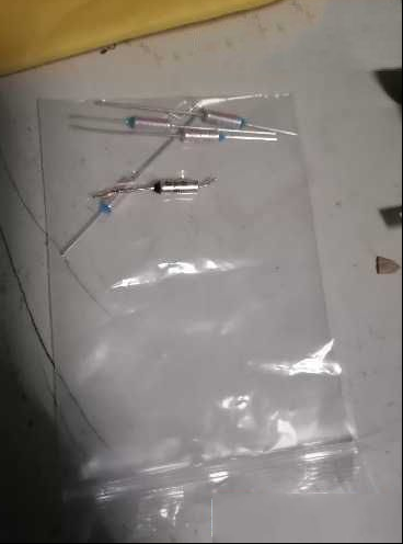

        测量发现加热管两端正常,大概50欧姆左右。从输入的两端测量是不导通。发现蓝色的那根线不通,打开一看,里面有一个温度保险电阻断了。去某宝买了,换上正常了。网上有个视频说就是温度坏了,那个师傅还是有经验的。这个壶也用了5、6年了,每天烧水喝水,突然不能烧。拆装壶体还是比较麻烦。温度保险电阻不是焊接在上面的,是用铜管夹在那个两头导线上。然后外面加了热缩管,这种接法因为这个电烙铁温度可能太高,容易烧坏了。
