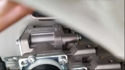

摘要: 上门维修收到其他维修同行的一台巧太太恒温燃气热水器,该热水器预设50度,开水后水温不能恒定,温度35度升高到60度,然后又降到35度又升到60度,如此不断重复,期间分段阀温度60度就断开,35度就打开,不能恒温。能启动出 ...
    上门维修收到其他维修同行的一台巧太太恒温燃气热水器,该热水器预设50度,开水后水温不能恒定,温度35度升高到60度,然后又降到35度又升到60度,如此不断重复,期间分段阀温度60度就断开,35度就打开,不能恒温。能启动出热水,判断传感器出问题比较小,重点查自动控制电压,测量比例阀线圈电压在改变设置温度的时候在10V多到20V左右变动,电压没问题,但是观察火力大小没变化,最后查出是比例阀问题,更换后故障修复。
