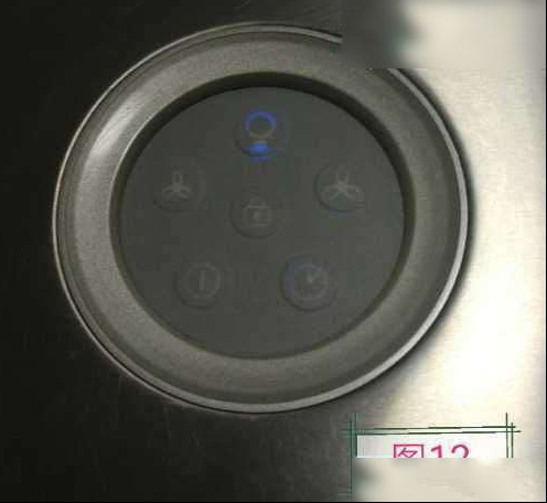

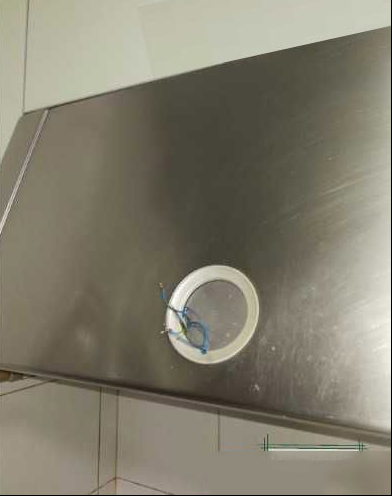

    自己家的伊莱克斯ES01油烟机用了十多年了,它是与定制的橱柜一起加装上的。前两年它的触摸屏了,打电话给厂家售后维修,说是触摸屏坏了要同控制盒一起更换,费用800元。听着价格太离谱,放弃了更换方案,自己简单用几根导线引出灯光、风扇、停止的触发线头,做饭时用手来回接线头,触发灯光和风扇等工作,挺麻烦的,老婆一直担心怕触了电。
         为了解决问题,一直在网上查询,希望找到配件。结果看了半年,也没有找到合适的配件,据说这种机型出得早,目前在世面见不到几个了,故配件哪里也都淘不到。网上比较多的是控制部分整体更换的控制盒子,但按键与我家油烟机都对不上,楞安装的话就太难看了。      要是换油烟机,尺寸规格与我家肯定不同,与橱柜也配不上,也会不好看,况且我也不喜欢目前油烟机花里胡俏的设计,为了图美观,基本没有烟气缓冲空间。我还是喜欢我家这种有油烟缓冲腔的这种机型,因此一直这样凑合使用了一年多。如图1、2。
       最近看网上某宝店铺有定制薄膜开关的,灵机一动,想到定制一个薄膜开关代替触摸屏开关的方案,具体步骤过程如下:

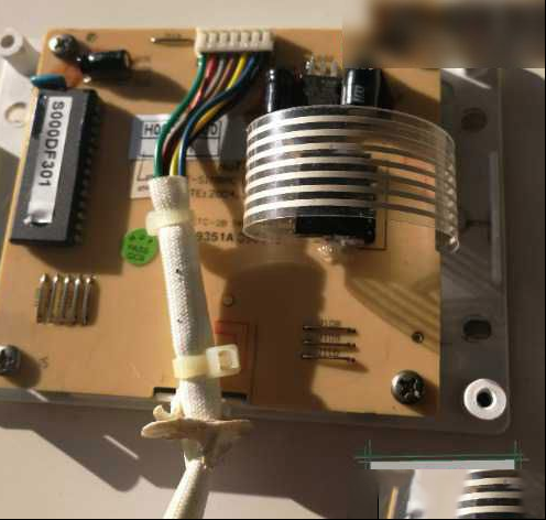

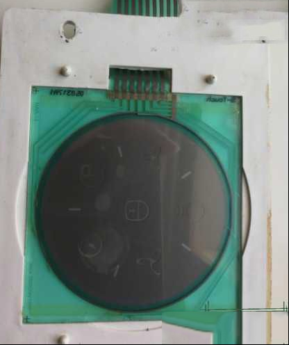

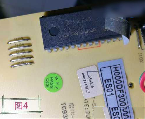

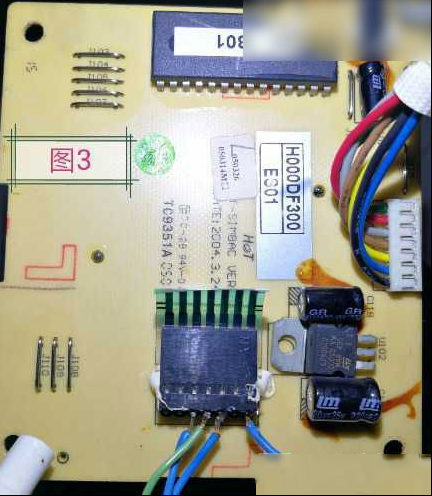

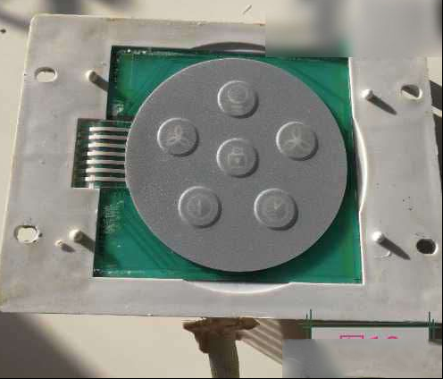

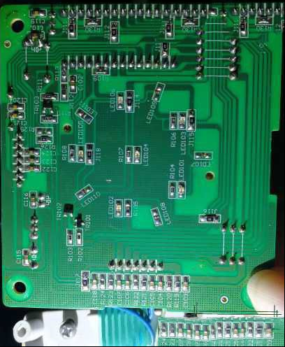

  1、首先搞清楚原机触摸屏开关机理,本控制板控制芯片是由28脚封装的单片机MC68HC908JL8制作的,从触摸屏出来的7条排线,一条是接电源地,其它6条分别接在了单片机10、11、12、15、20、21,分别对应的I/O口是PTB7、PTB6、PTB5、PTB4、PTB1、PTB0,就是说单片机把I/O口的B口做为了键盘输入口,由外接上拉电阻拉高电平,而触摸开关用分别拉低电平的方式来触发相应程序。如图3、4、5。

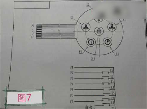

2、搞清楚原机触摸屏开关布局与控制板接口端子的关系。通过观看各开关在玻璃板上涂敷的导线走向,画出关系图,并验证了没有错误。
  3、仿照原来触摸屏的图形,画在薄膜开关的图纸上。如图6、7。

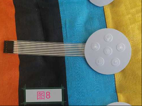

  4、网上找了一家河北的加工薄膜开关的企业,280元打5张样。8个工作日后邮寄来了。如图8。

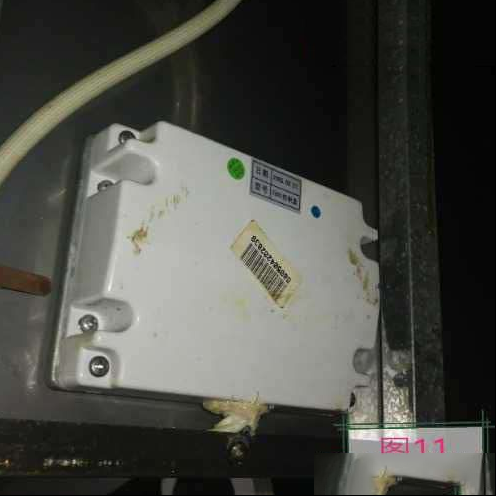

  5、拆下油烟机控制盒,拔掉原触摸屏排线插头,插上新薄膜开关排线插头,用热胶固定一下。再揭开薄膜开关盘的背胶,贴在原来触摸屏上,然后试机。按键功能都恢复了,完美!如图9、10所示。
6、最后固定住控制板,恢复油烟机盖子。如图11、12、13所示。
