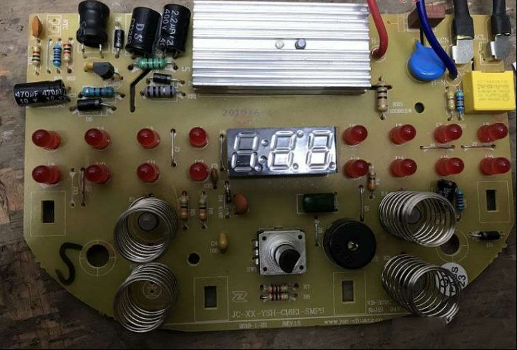

小熊养生壶通电不开机的检修思路
2023-5-14 09:55| 发布者: 开心| 查看: 362| 评论: 0
摘要: 收到同行送来的故障机壹台小熊养生壶,故障表现为通电不开机,拆开检测有300伏。KW10L换新了的也不行,这是一款非隔离PWM电源芯片。发光二极管、数码管也进行了检查和更换,但是故障依旧,最后查出是105无极性电容故障造 ...
    收到同行送来的故障机壹台小熊养生壶,故障表现为通电不开机,拆开检测有300伏。KW10L换新了的也不行,这是一款非隔离PWM电源芯片。发光二极管、数码管也进行了检查和更换,但是故障依旧,最后查出是105无极性电容故障造成的,更换105之后故障修复。
