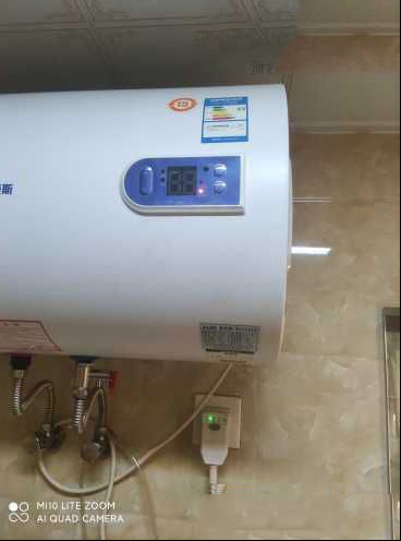

奥克斯电热水器滴滴乱响且按键失灵的通病检修思路
2023-5-14 09:55| 发布者: 开心| 查看: 55| 评论: 0
摘要: 这事奥克斯电热水器控制面板的通病,滴滴乱响,按键失灵,如下图所示,只需要把其中一个指示灯去掉就好了。主要原因是发光二极管短路(LED指示灯漏电)造成数据错乱,以前早期生产的机器此类故障挺多的 ...
    这事奥克斯电热水器控制面板的通病,滴滴乱响,按键失灵,如下图所示,只需要把其中一个指示灯去掉就好了。主要原因是发光二极管短路(LED指示灯漏电)造成数据错乱,以前早期生产的机器此类故障挺多的,最近新生产的机器好像没有这类问题了。
