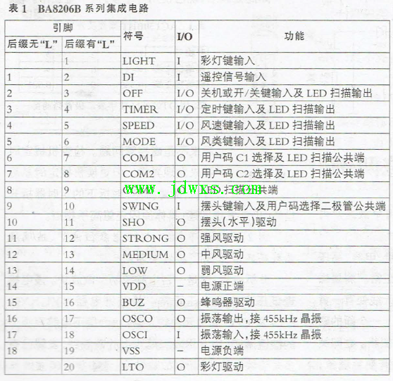

    FS-40型全功能红外遥控风扇故障检修实例
本风扇的实绘电路如图1所示,发光二极管、按键等部分元件位号为笔者所加。本机采用功能较齐全的风扇专用集成电路BA8206BA4L。该系列IC共有BA8206B-N3/N3K/N3KL/N3L1A41A4KIA4KLIA4L八个品种,其内部电路与HS8206B系列相同(后缀完全相一致,可直接互换)。BA8206B的工作电压为5V,静态电流为500μA。该系列芯片有两种封装形式:一是后缀无"L"的DIP-18封装,二是后缀含"L"的DIP-20封装。这两者的区别在于含"L"的增加了一组独立的彩灯控制功能。各系列的集成电路引脚功能见表1。例1:开机后转这慢,特别是在按下"摇头"或"彩灯"键时,转这更慢,且按"关机"键无法关机,在整个操作过程中只有电源指示灯会闪亮一下,其余指示灯均不亮。故障原因分析:首先切断电源,拨动电机转轴,灵活自如,排除转子卡死这一原因。因操作不正常,故怀疑IC供电异常,测量IC⑤脚与⑩脚间电压只有2V,检查IC供电电路,发现分压电容C1失效,换新后恢复正常。例2:遥控失灵,手,控操作正常。故障原因分析:因手控正常,可确定主控电路基本正常,故重点检查遥控发射器和红外接收头等相关电路。经查遥控发射器有故障。拆开遥控器,检查各轻触键无异常。客户自述该遥控发射器曾有几次跌落到地板上。更换晶振后,遥控器恢复正常,故障机修到这里,终于修好值得探讨。。例3:遥控失灵,手控操作正常。故障原因分析:检查遥控发射器正常。拆下主控板(未断开连接线)试机,遥控功能恢复正常,重新装机后,只有在将遥控发射器靠近红外接收窗时才有效,再次拆下主控板对相关焊点进行补焊,故障依旧。转向检查机身面板的红外接收窗,发现上面覆盖有一层油污,清洗后恢复正常。例4:按压任何键均无效,友光二极管也不壳。故障原因分析:经查1A保险营Fuse熔断,5.1V稳压二极管D3(1N4733A)击穿。更换这两个元件后试机,故障机修到这里,终于修好值得探讨。。例5:无论遥控或手拉操作,风扇均不能正常工作。故障原因分析:因遥控和手控均不能正常工作,说明主控芯片未正常工作。主控芯片正常工作必须满足如下条件:一是⑤脚的5V电压正常,二是455kHz时钟振荡电路工作正常,三是各个轻触按键正常。本着先易后难的原则,检测IC供电正常,各轻触按键无异常,代换455kHz晶振后故障机修到这里,终于修好值得探讨。。例6.开机只听到电机"嗡嗡"响,而风叶不转。故障原因分析:根据故障表现为分析,故障原因有两种可能:一是启动电容C3(1.2uF/400V)失效;二是电机转子轴卡死。用手拨动凤叶很吃力,怀疑是电机含油轴承干酒或转子轴生锈而被卡死,给轴承加注润滑油(可采用缝纫机油或饺子油)后,用手来回转动转子轴直到运转11顶畅后试机,故障机修到这里,终于修好值得探讨。。例7:并机后,电机时转时停。在放障初期,正常工作时间较长,后来时间越来越短。故障原因分析:因电机能启动,说明启动电容C3正常,可确定故障出在主控电路板上。检查IC的15脚的5V电压正常,试着更换455kHz晶振无效,最后更换主控芯片后故障机修到这里,终于修好值得探讨。。例8:"弱"、"中"挡时不能启动,在"强风"挡时能启动,但转这很慢。故障原因分析:因电机温升正常,故可排除电机线圈短路这种可能性,怀疑风扇电机M1的启动电容C3容量变小,更换C3后故障机修到这里,终于修好值得探讨。。
