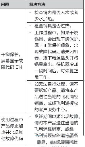

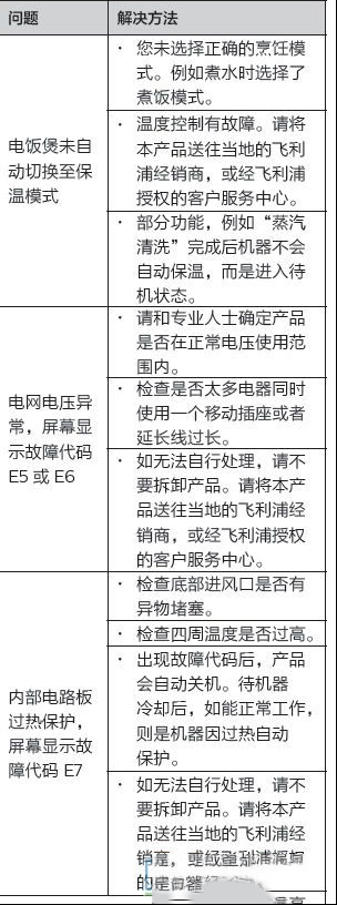

飞利浦HD3176智能电饭煲故障代码表
2023-5-14 09:55| 发布者: 开心| 查看: 152| 评论: 0
摘要: 本故障代码包含出现E5、E6、E7、E14、停止加热、煮饭不熟、煮饭焦糊、烹饪漏气、无故停止加热、米饭太软或太硬、自动切换保温模式等常规故障原因的故障维修。 ...
