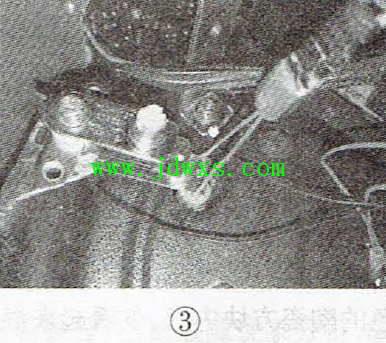

一位顾客送修收到其他维修同行的一台机械式电压力锅,故障表现为是一直加热,保压指示灯不亮,限压阀一直排气泄压。检查锅盖和限压阀都没有问题,加热盘和压力开关能够紧密地接触,用手拨动开关能够断开,松手后又能自动复位,感觉不出有多大的差异,判定故障系压力开关的参数发生变化所致。恰巧这时看见快递员用弹簧秤称量包裹,顿时有了灵感。既然压力开关的参数发生了变化,那么用手拨动开关使其断开的力度也会发生变化。虽然用手感觉不出来变化,但是用弹簧秤却可以测出这个数值变化。找来收到其他维修同行的一台同型号新压力锅和一段细绳,一头系在新锅压力开关的弹性臂上(系绳的位直一定要靠近加热盘与压力开关弹性臂的接触点),一头挂在弹簧秤上,如图1所示。缓慢地拉动弹簧秤,同时注意观察秤的读数。经过多次试验,测出该开关断开的拉力为1.4公斤力。

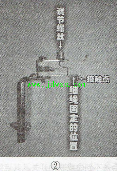

又用同样方法测量出故障压力锅的数值为1.8公斤力。有了数据做参照就可以调压力开关了。用小螺丝刀向右转动压力开关的调节螺丝,如图2所示,边调边测量,直到数值为1.4公斤力为止。加水通电试验一切正常。加热灯熄灭后,抬起限压阀排气,排气量与正常压力锅基本一样。后来用该方法又修复了收到其他维修同行的一台同样故障的电压力锅。
此方法在操作过程中要注意三点:1.压力开关要与加热盘接触良好。2细绳要固定在加热盘与开关弹性臂接触点的旁边,如图3所示,测量过程中位置不能变。3.测量时要缓慢地用力,且多次测量,确保读数准确。
