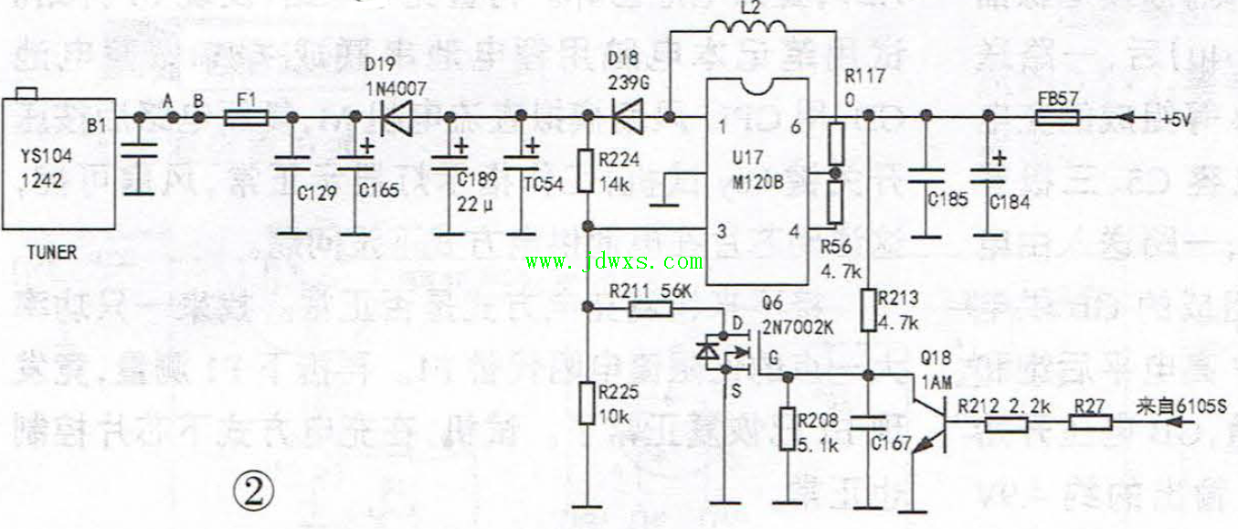

    海信DB625S-CA19中九卡机无信号强度和质量显示的故障检修收到同行送来的故障机壹台海信DB625S-CA19二代村村通卫星接收机(俗称卡机),机主称:因馈线外皮破裂,雨水进入机器内,引起接收机无信号强度和质量显示。接上室外单元通电试机,发现确实无信号强度和质量,将机器拆开并取下调谐器上盖,用万用表测量其B1脚(flrLNB供电)电压,如图1所示,发现其电压仅在O.38V-0.42V间波动,这说明极化电压异常。
海信DB625S-CA19二代村村通卡机极化供电如图2所示,主要以DC/DC升压型开关电源芯片U17(M120B)为核心组成,5V经保险电阻FB57、C184和C185滤波后一路送至M120B的⑥脚,另一路经R117送到⑤脚,在储能电感L2和续流二极管D18(239G)配合下将5V升到13V或18V,然后经C189、TC54滤波、D19(1N4007)隔离,最后经保险管F1送至调谐器B1脚,再经过F头送到室外LNB单元。M120B的③脚电压决定输出电压的高低。该脚电压由输出电压经R224、R225和R211分压获得。当机器接收左旋节目时,主芯片GK6105S相应引脚输出低电压,此时Q18处于截止状态,5V电压经R213和R208分压后使N沟道场管Q6(2N7002K)栅极电压约为2.6V,Q6导遇,R211与R225并联,M120B的③脚电压为O.59V,这时输出的极化电压约为18.1V;当机器接收看旋节目时,GK6105S相应引脚输出高电压,Q18导通,Q6截止,M120B的③脚电压为O.6V,这时输出的极化电压为13.1V左右。用万用表检查发现F1处极化电压正常,断电后用电阻挡测量发现F1到调谐器B1间(即图2中A、B之间)有断路现象,并且断路点被调谐器覆盖。由于拆除调谐器比较麻烦,所以直接在PCB板反面"飞线",如图3所示。再次开机测量,发现极化电压已恢复正常,不过执行自动搜索时总是无法下载全部节目,考虑到当时正在下雨导致信号弱,于是手动依次搜索11920L28800、11960L28800、11980R28800、12020R28800和12060R2880。这五组转发器参数后,52套节目全部正常,至此故障机修到这里,终于修好值得探讨。。
