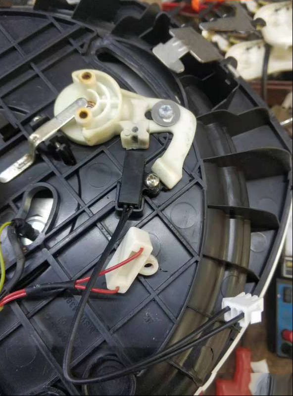

摘要: 最近维修收到其他维修同行的一台苏泊尔电压力锅,合上盖子旋转到位后报故障代码,刚开始以为是传感器的连接线折断了,拆开以后发现线都是好的,测量发现磁控开关损坏,原理维修同行们应该都懂,里面就是一干簧管,磁铁靠近 ...

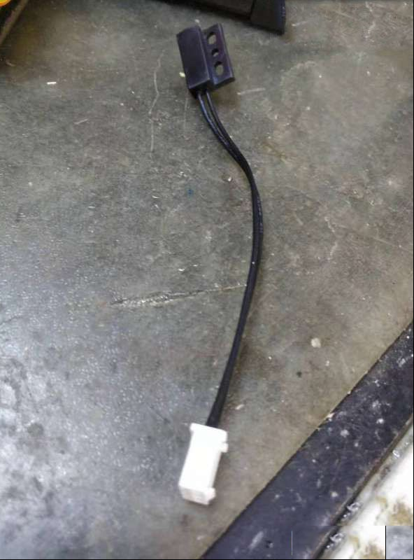

    最近维修收到其他维修同行的一台苏泊尔电压力锅,合上盖子旋转到位后报故障代码,刚开始以为是传感器的连接线折断了,拆开以后发现线都是好的,测量发现磁控开关损坏,原理维修同行们应该都懂,里面就是一干簧管,磁铁靠近就吸合导通,因手头没有这配件,网购下单要好几天,配件也不便宜,想了许久,终于找到了合适的替代品,配件店都有卖,还便宜(如下图所示),就是热水器上用的,修改一下固定位置,完美代替,它也可以替代同类检测门盖开关的洗衣机。
