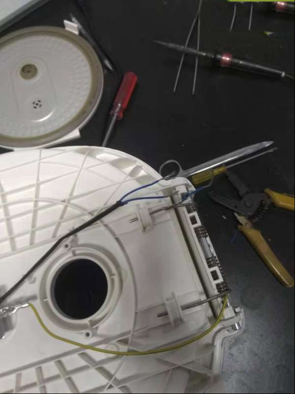

九阳JYF-30FE05电饭煲煮饭时自动跳转预约的检修思路
2023-5-14 09:55| 发布者: 开心| 查看: 299| 评论: 0
摘要: 收到同行送来的故障机壹台九阳JYF-30FE05电饭煲,故障表现为煮饭时跳转预约定时上,刚开始考虑按键漏电,更换按键板,但是故障还是依旧。后询问维修同行朋友,说是感温头故障,于是拆开电饭煲上盖,发现感温头线有断裂, ...
    收到同行送来的故障机壹台九阳JYF-30FE05电饭煲,故障表现为煮饭时跳转预约定时上,刚开始考虑按键漏电,更换按键板,但是故障还是依旧。后询问维修同行朋友,说是感温头故障,于是拆开电饭煲上盖,发现感温头线有断裂,重新接好后故障修复。
