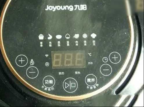

摘要: 收到同行送来的故障机壹台九阳KL-50C1空气炸锅(电烤炉),用户诉说在使用过程中突然上盖处冒烟了,再就不通电了。在我维修部通电试机果然不通电。由于这是第一次修空气炸锅,虽然事先看了网上的部分维修视频,但是估计 ...

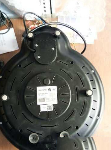

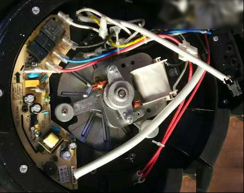

    收到同行送来的故障机壹台九阳KL-50C1空气炸锅(电烤炉),用户诉说在使用过程中突然上盖处冒烟了,再就不通电了。在我维修部通电试机果然不通电。由于这是第一次修空气炸锅,虽然事先看了网上的部分维修视频,但是估计仍然会挺费劲。本着边修理边学习的态度,先拆下面板子,看到里面只有一个永磁电机和一个微动开关、若干电线。
         接着拆上面。先拆下显拆板,再拆下周边的塑料件、加热管防护网、加热管及托盘,发现安装在加热管托盘上的一只温度保险(172℃)开路,用新件更换。安装结束通电,有提示音,面板有显示,可操作,但就是不工作。无奈再拆,再查,结果看到加热管托盘上还有一只同样的温度保险,测量果然也断开了。更换后心想这会儿该好了吧,再次安装好机器,试机。

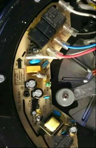

         能操作,能加热,风扇转。可是为什么一通电未启动加热分析原因,一是电源板上连接加热管的继电器触点黏连,二是继电器驱动电路有问题。经查,果然是连接加热管的继电器触点黏连,更换后整机工作正常。
         原来继电器损坏才是根本原因,因触点黏连,使机器在风扇不转的时候长时间加热,导致温度保险熔断,整机断电。
