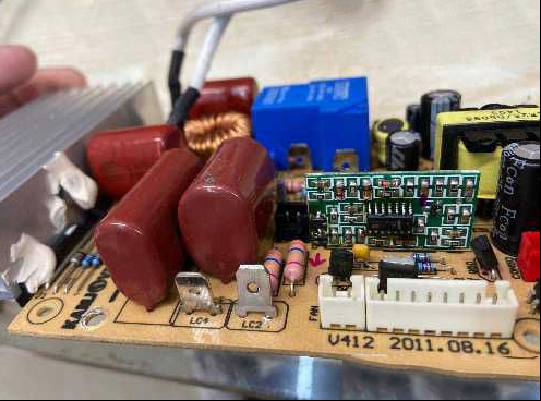

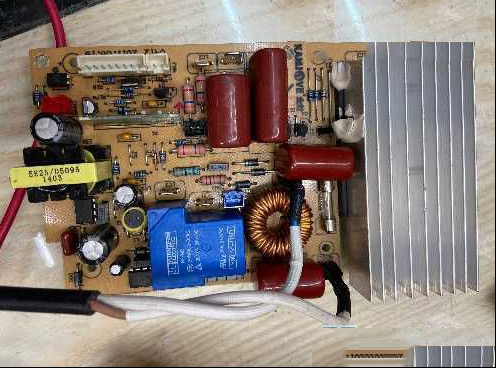

    一客户送来收到其他维修同行的一台金灶烧茶壶,型号是B170A,故障表现为是不加热报E1,观察到按烧水键工作电流到4A左右然后瞬间就没了,直接报E1代码,按照电磁炉维修经验,先查大电阻(1M 360K 330K )大电容(0.27uF 5uF 1uF ),三大电压(318V 5V 18V),都是正常的,直插模块上的LM339贴片也更换过,茶盘上的温度传感器和温度保险也测量是正常的,最后查到问题原因是1uF电容轻微鼓包,更换电容后加热正常,故障修复。
