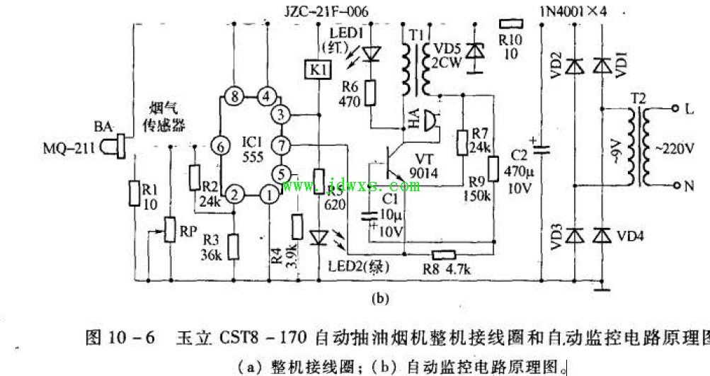

摘要: 玉立CST8-170自动抽油烟机检修思路集锦图10-6 玉立C51S-170自动抽油烟机整机接线圈和自动监控电路原理图(a)整机接线圈;(b)自动监控电路原理图。故障表现为1:自动控制正常,手动控制失效。故障原因:手动控制开关触点损 ...
图10-6 玉立C51S-170自动抽油烟机整机接线圈和自动监控电路原理图(a)整机接线圈;(b)自动监控电路原理图。故障表现为1:自动控制正常,手动控制失效。故障原因:手动控制开关触点损坏。故障原因分析:图10-6中,5B1,5B3、5B4是手动控制开关,供电电路由电源变压器T2降压、整流器VD1-VD4整流、电容C2滤波、电阻R1O限流、稳压管VD5稳压,输出约9V稳定的直流电压给自动监控电路供电。当室内的油烟浓度未到响应值时,烟气传感器BA(MQ-211型)呈高阻状态,时基集成电路IC1(555)的⑥脚和②脚输人低电平,③脚输出高电平,继电器K1释放,其两组常开触点K1-1、K1-2(图中未画出)断开,左右电机不运转,监控指示灯LED2亮绿光。同时IC1(555)的⑦脚输出高电平,振荡管VT不启振,电容C1不能充电。当油烟废气浓度达到响应值时,烟气传感器BA呈低阻状态,IC1的⑥脚由低电平变为高电平,③脚由高电平变为低电平,继电器K1吸合,电机运转。手动控制电路有故障,分别检查SBl,SB3、SB4,发现SB3,_5B4触点均损坏,故不能接通电源造成手动。控制失效。更换SB3和SB4后,接通电源试机,抽油烟批手动控制正常工作,故障机修到这里,终于修好值得探讨。。故障表现为2:自动监控功能失效。故障原因:电解电容器严重漏电。故障原因分析:当室内的油烟浓度达到响应值时,咽气传感器BA呈低阻状态,IC1的⑥脚和②脚输入高电平,③脚和⑦脚输出低电平,继电器K1吸合,两组常开触点K1-1、K1-2(图中未画出)闭合,分别接通左右电机电源,左右电机启动,运转。同时,由振荡升压变压器T1、振荡管VT、电容C1、电阻R7-的组成的振荡电路启振,蜂鸣器HA发出报警声响,报警指示灯LED1内红光。自动监控功能失效应是自动监控电路供电有故障。测量稳压管VD5两端电压只有2.3V,而该电压的正常值为9V,说明稳压电源异常。.用万用表测量变压器T2次级绕组交流电压正常。由此分析,整流、滤波、稳压电路有故障。分别检查VD1-VD4、C2、R10、VD5等元件,发现电容C2封盖爆裂。焊下C2测量,严重漏电,造成供电电路短路,导致输出电压严重下降而引起所述故障。用470μF/25V(原10V)电解电容器更换后,通电开机,抽油烟机自功监控功能正常,故障机修到这里,终于修好值得探讨。。故障表现为3:手动控制正常,自动控制失效。故障原因:IC1内部损坏。故障原因分析:首先检查SB2自动控制开关触点是否损坏,连接导线接头是否松脱。若是,修理开关或接好接头;若正常,则是自动监控电路有故障。检查自动监控电路相关元器件,发现IC1内部损坏,造成自动监控电路工作失常。用新的555型集成电路更换后,抽油烟机自动控制功能正常,故障机修到这里,终于修好值得探讨。。故障表现为4:自动监控电路灵敏度降低。故障原因:传感器变质。故障原因分析:RP是自动监控电路调节灵敏度的电位器,RP的电阻值可以提高或降低灵敏度。根据故障表现为分析,是烟气检测电路有故障。引起自动监控电路灵敏度降低的原因有:(1)电位器RP损坏。(2)烟气传感器BA被油污严重覆盖,对油烟无反应。(3)烟气传感器BA老化失效。检查电位器RP正常,拆下烟气传感器BA,用清洁剂清洗油污依然无效。由此判断,烟气传感器BA变质,导致灵敏度降低引起所述故障。用MQ-211型烟气传感器更换后,通电试机,抽油烟机正常工作,故障机修到这里,终于修好值得探讨。。故障表现为5:室内有油烟废气,监控指示灯亮,电机不启动运转。故障原因:炮阻R1接地端断开。故障原因分析:监控指示灯亮,电机不启动运转是自动监控电路故障。当出现故障时,测量IC1各引脚电压,发现⑥脚电压始终保持0.6V的低咆平不变,不正常。断电,分别检查R1,.R2、R3、RP等元件,发现R1接地端断开,将R1接地端焊牢后,通电试机,电机正常运转,故障机修到这里,终于修好值得探讨。。
