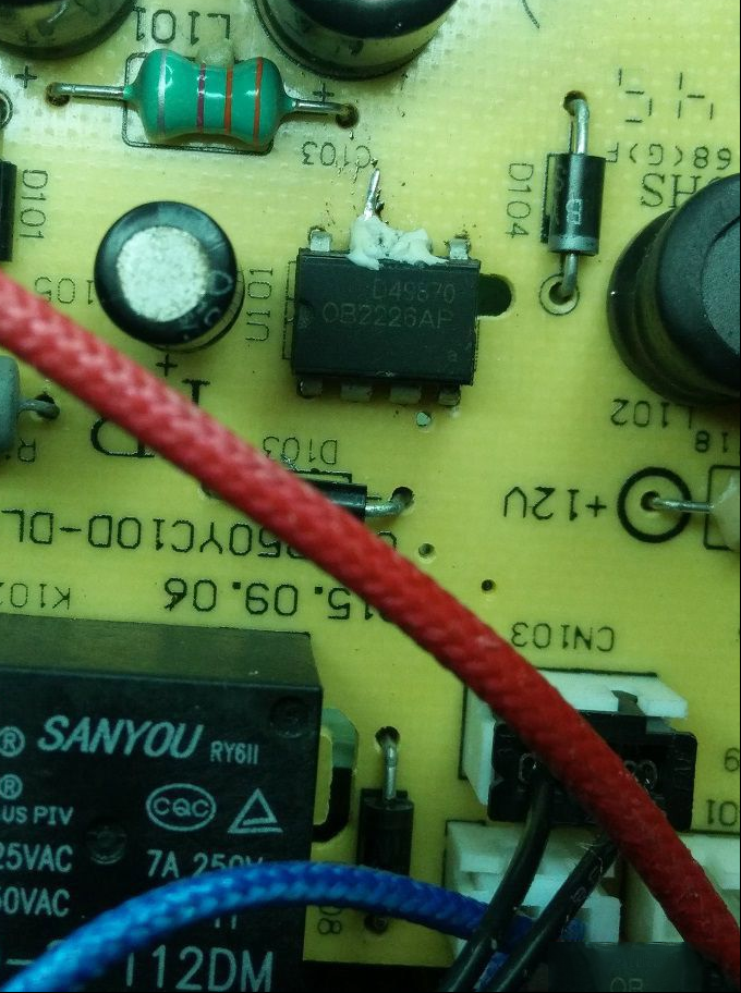

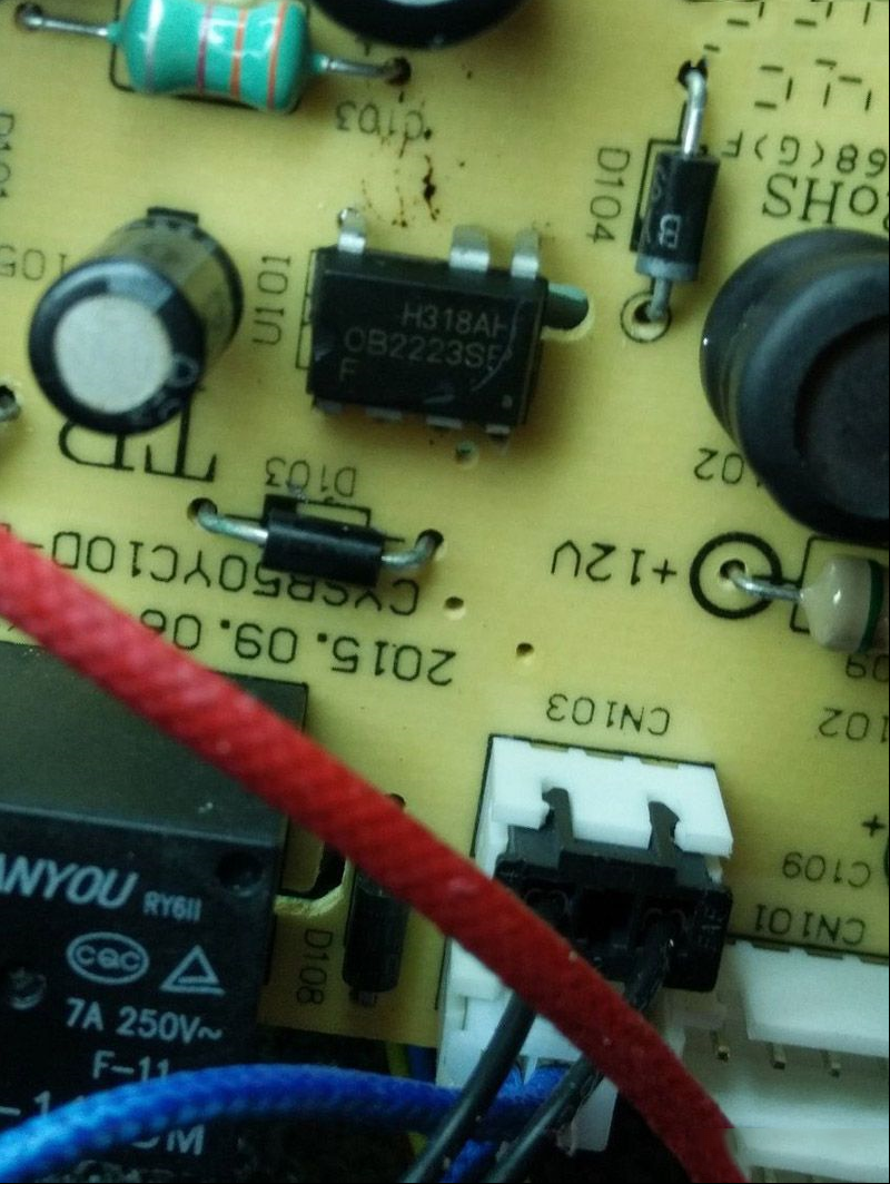

摘要: 收到同行送来的故障机壹台苏泊尔压力锅,故障表现为不通电,拆开发现电源芯片OB2223SP已经炸开,由于手头上没有OB2223SP这种芯片,也没有用过。手头上有OB2226AP,上网查资料有的说能直接代换,有的说不能用。只有自己 ...
    收到同行送来的故障机壹台苏泊尔压力锅,故障表现为不通电,拆开发现电源芯片OB2223SP已经炸开,由于手头上没有OB2223SP这种芯片,也没有用过。手头上有OB2226AP,上网查资料有的说能直接代换,有的说不能用。只有自己实验才能得出结论,首先看了一下OB2226AP的原理图和OB2223SP的线路图一样,只不过OB2226AP比OB2223SP多了一个引脚,用的时候可以把7脚的引脚焊到8脚上,也可以直接把7脚的引脚剪掉。
