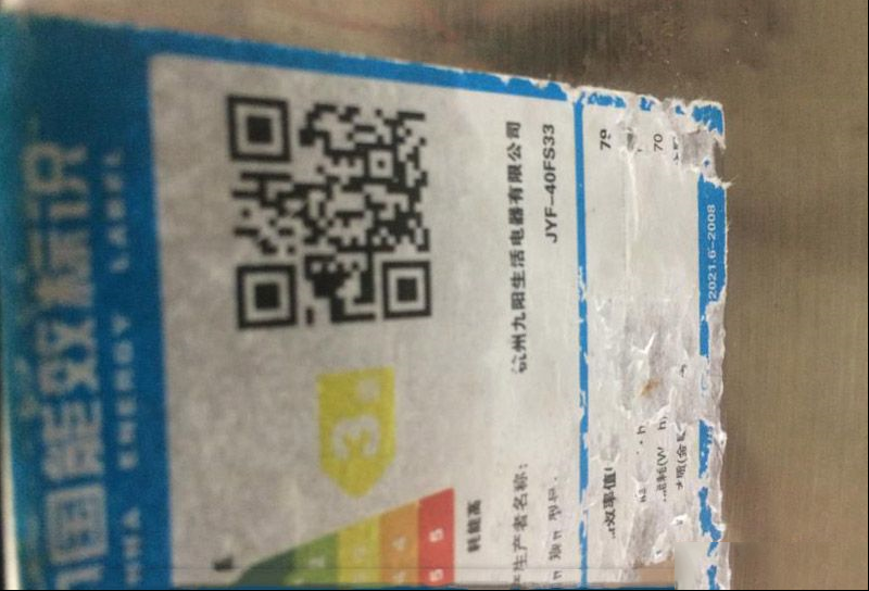

摘要: 收到同行送来的故障机壹台九阳电饭煲,型号是JYF-40FS33,故障表现为开机五分钟后显示E3故障代码,拆开机器检测发现此现象为高压保护。检查电源板无问题,传感器开路。拆开盖。其中一根线断。将线接好后不再显示E3代码, ...
    收到同行送来的故障机壹台九阳电饭煲,型号是JYF-40FS33,故障表现为开机五分钟后显示E3故障代码,拆开机器检测发现此现象为高压保护。检查电源板无问题,传感器开路。拆开盖。其中一根线断。将线接好后不再显示E3代码,故障修复。
