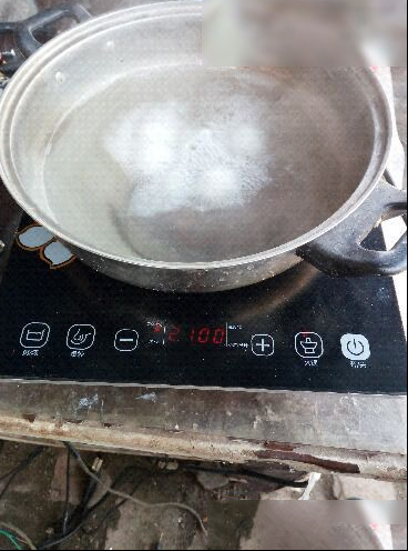

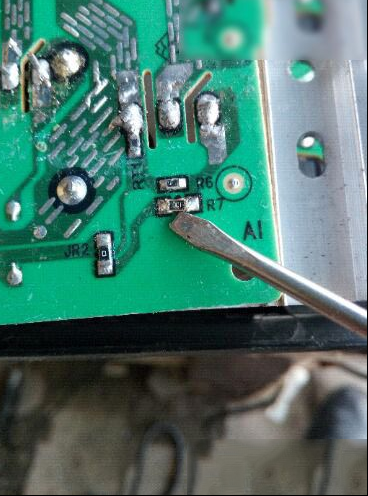

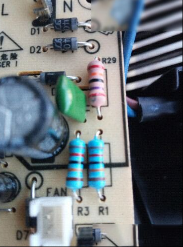

摘要: 收到同行送来的故障机壹台海尔C21-H2105A电磁炉,故障表现为不加热,开机按火锅键显示1300W后马上显示“————”,再无任何报警显示。拆开机器检测确认无检锅信号,查三大电压都有,电容完好,四个电阻820k都好,查贴 ...
    收到同行送来的故障机壹台海尔C21-H2105A电磁炉,故障表现为不加热,开机按火锅键显示1300W后马上显示“————”,再无任何报警显示。拆开机器检测确认无检锅信号,查三大电压都有,电容完好,四个电阻820k都好,查贴片电阻,最后查得IGBT管G极所接10欧电阻不通(中间断)。更换后试机正常,机器修复。
