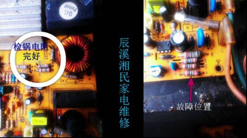

摘要: 收到同行送来的故障机壹台洛贝LBC-20CH5电磁炉,故障表现为不检锅、不加热。拆开机器,按照常例查检锅大电阻,线盘-R3(200K)-R19(200K)正常,另一路R5(200K)-R32(200K)-R37(200K)均表显201K应属无恙(表显稍误 ...
    收到同行送来的故障机壹台洛贝LBC-20CH5电磁炉,故障表现为不检锅、不加热。拆开机器,按照常例查检锅大电阻,线盘-R3(200K)-R19(200K)正常,另一路R5(200K)-R32(200K)-R37(200K)均表显201K应属无恙(表显稍误)。顺量IGBT与炉面温度检测电阻都有163K左右正常。
        仔细观察风扇驱动管SS8050被拆丢,线圈盘一脚紧固螺丝虚晃,排线被机壳螺丝中穿(怀疑为转修机,后与用户交谈,原是他打工者清明假期回家修过)。感觉疑难,恢复SS8050拧紧线盘试机,观测到有复位滴声,风扇运转正常,指示灯全亮良好,显示屏闪现E3故障代码。

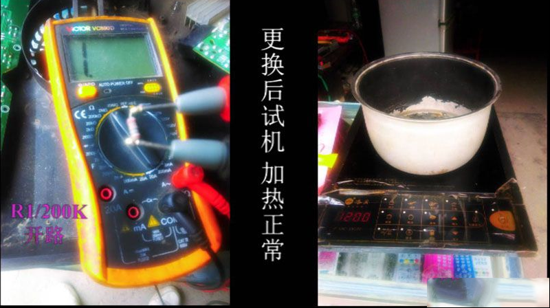

        以往维修实战中,电磁炉故障代码大同小异,却未有一例按图索骥的成功记录(附表有故障代码)后亦因事多不耐烦将电磁炉搁置。今正值周日忙差点弃修,后查到为R1(200K)开路,R1在路测量为222K(实为反馈线路阻值,必须拆测),拆测为无穷大,R1所在为市电交流检测一路去电磁炉专用芯片CKM002的第1脚。
