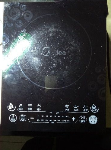

摘要: 收到同行送来的故障机壹台美的C21-RT2103触摸屏,故障表现为火力开不大,功率开到2100W时电流仅3.5A。功率开到1000W时断断续续加热。面板的数码管缺笔画,显示不全。打开机器后发现控制面板很脏。于是就给控制面板“泡了 ...
    收到同行送来的故障机壹台美的C21-RT2103触摸屏,故障表现为火力开不大,功率开到2100W时电流仅3.5A。功率开到1000W时断断续续加热。面板的数码管缺笔画,显示不全。打开机器后发现控制面板很脏。于是就给控制面板“泡了个温泉”,洗净吹干。

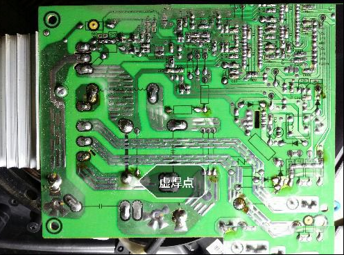

        上机故障不变,问题可能在主板上,这回不敢掉以轻心了。主板从几个大电容大电阻查起,可调电阻也没问题。不经意的看了一眼康铜丝,发现有虚焊,经过一番补焊,面板的数码管也取下来,通电试机功率恢复正常,在我印象里康铜虚焊,会导致间歇性加热,现在又多了一个今天发现的功率调不上去的故障表现为。
