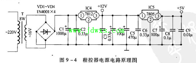

图9 -3 澳柯马WQP4-5 电脑型全自动洗碗机整机电路原理图故障原因分析: 图9-4中,220V 交流电源经电源变压器T降压输出16V 交流电压,加至整流器VD1-VD4 整流,再经电容C 1~C9 滤波,稳压集成电路IC4、IC5稳压,分别获得12V,5V直流电压作为电脑程控器、水位传感器的工作电源,如图9-4所示。
图9 - 4 程控器电源电路原理图接通电源,按下电惊开关S , 220V 交流电源L 线经限温温控器ST3 、保险熔断器FU 加在电眼变压器T 的初级绕组,再到交流电惊N 线构成供电回路。T 次级绕组输出16V 交流低压,经整流作为电脑板工作电源,在输入电源两端井联电容C和压敏电阻RV ,滤除交流电网杂波,防止高压脉冲进入电路和过压保护。

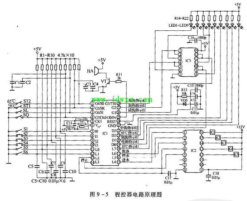

程控器电路如图9 - 5 所示, IC1 的输入端①脚~④脚、⑦脚~⑩脚分别接65°C温控器、55°C温控器、水位开关、门控开关、水位检测测关、启动/暂停开关、程序控制开关、加热选择开关、低温控制开关和高温控制开关。IC1输出端25脚接蜂鸣器,18脚接55°C指示灯,20脚-22脚分别接强洗指示灯、65°C指示灯、中洗指示灯。当选择加热程序时, IC1的27脚的加热指示灯点亮,同时,19脚电源指示灯点亮,洗涤程序投入工作。
图9 - 5 程控器电路原理图微处理器IC1的15脚和16脚分别输出进水和停水信号,加至集成电路IC2 的①脚和②脚,通过IC2 的16脚和15脚输出信号,继电器Kl 和K2 接收信号控制进水电磁阀通断。洗碗机按照预定程序洗涤完毕,蜂鸣器发声。蜂鸣器HA- 端接电摞5V,另一端接三极管VT 的c 极,微处理器IC1的25脚输出微弱蜂鸣信号,经电阻R11加至三极管VT的b 极,将信号放大再驱动蜂鸣器H A 发出"嘀嘀嘀"响声。排水时,集成电路IC2 输出脚所接的继电器接通排水泵,洗碗机开始排水。排水45s后, IC2 输出脚所控制的继电器再接通进水电磁阀,洗碗机开始进水。达到水位后,接通清洗电机开始洗涤。洗涤25min (或加到所选择的温度后,又清洗3 m in ) 后,程控器切断清洗电机电源, 接通排水泵电源进行排水。最后执行结束断电状态的排水10s 、进水10s 、排水40s。根据故障表现为分析, 敝障出自电源输入电路。引起该故障的可能原因有:( 1 ) 电濒插头与插座'接触不良。(2) 限温温控器ST3 断路。(3) 电源开关S 损坏。(4 )保险熔断器FU 熔断。(5) 电源变压器T 烧坏。( 6 ) 压敏电阻R V 击穿短路。(7 )电容C 击穿短路等。断电,检查电摞插头与捅座接触良好,再检查ST3、S 、FU 、T 、RV 、C 等元器件,发现电源开关S 不导通。撬开外壳,发现开关的动静触点严重烧蚀,导致电源输入电路断电引起所述故障。更换S ,故障机修到这里,终于修好值得探讨。。故障表现为2 : 水位传感器失效,微电脑程控器不工作。故障原因:I C4 内部电路损坏。故障原因分析: 水位传感器失效, 微电脑程控器不工作是微电脑程控器电源供电有故障。接通电掘,先测量稳压集成电路IC5 输出端③脚电压为0 V( 正常电压为5V) ,再测量稳压集成电路IC4 输出端③脚电压为0V( 正常电压为1 2V) ,接着测量稳压集成电路IC4 输入端①脚直流电压为16 V (正常) 。由此可见,故障出在IC4 或后级电路。断电,检查IC4 、C3 - C6 、IC5 、C7 - C9 等元器件,发现IC4 内部电路损坏导致不能输出12 ν , 5 V 直流电源引起所述故障。试换IC4(78 1 2) 后,测量电源电路12V ,5V 直流电压正常,洗碗机程控器正常工作,故障机修到这里,终于修好值得探讨。。故障表现为3 : 程控器工作失灵。故障原因: 微处理器内部损坏。故障原因分析:程控器工作失灵是程控器电路有故障。测量做处理器IC 1 的⑥脚,5V 电压正常,检查IC l 的外围元件未见损坏,由此判断,微处理器IC1 内部损坏。更换IC1 ,洗碗机程控器正常工作,故障机修到这里,终于修好值得探讨。。、故障表现为4: 不进水。故障原因: 电磁绕组内部导磁套严重生锈。故障原因分析: 不进水是进水控制电路有故障。检查IC 1 , IC2 和接通继电器均正常,检查进水电磁阀不动作,用万用表测量电磁阀绕组电阻值正常( 5kΩ ) , 怀疑电磁阀针不能受阻。拆开电磁阀,发现电磁绕组内部导磁套、严重生锈,导致阀针不能上下动作, 阀门无法打开引起所述故障。用小圆锉清除铁锈后,装好电磁阀,通电试机,洗碗机正常进水, 故障机修到这里,终于修好值得探讨。。故障表现为5 : 洗涤功能正常,蜂鸣器不响。故障原因: 电阻断路。故障原因分析: 如图9 -5 所示, 检查蜂鸣器HA 电源血压正常, 再检查lC2 、R11、VT 和HA 等元器件,发现电阻R11 呈断路状态,导致,三极管Yr 无基极电流失去放大作用引起所述故障。更换R11 (2KΩ)后,蜂鸣器正常发声,故障机修到这里,终于修好值得探讨。。故障表现为6 : 进水正常,但不排水。故障原因: 插接件氧化。故障原因分析: 进水正常,但不排水。故障的可能原因有:(1)排水继电器失灵或损坏。( 2 ) 排水泵卡死。(3) 排水电机插接铁皮接触不良或绕组烧坏。( 4 ) 排水管堵塞等。检查排水继电器通断正常,排水泵、排水管未见异常。检查排水电机,发现引线插接件氧化,造成电机电源不通导致所述故障。彻底清除插接件氧化物后重新插牢,故障机修到这里,终于修好值得探讨。。故障表现为7: 除电源指示灯外, 所有指示灯闪亮,蜂鸣器一直响。故障原因:洗涤桶过指器严重堵塞。故障原因分析: 首先检查排水管是否被压或扭曲不能排水, 经查是洗涤桶过滤器严重堵塞所致。将堵塞物清除干净故障即排除。
