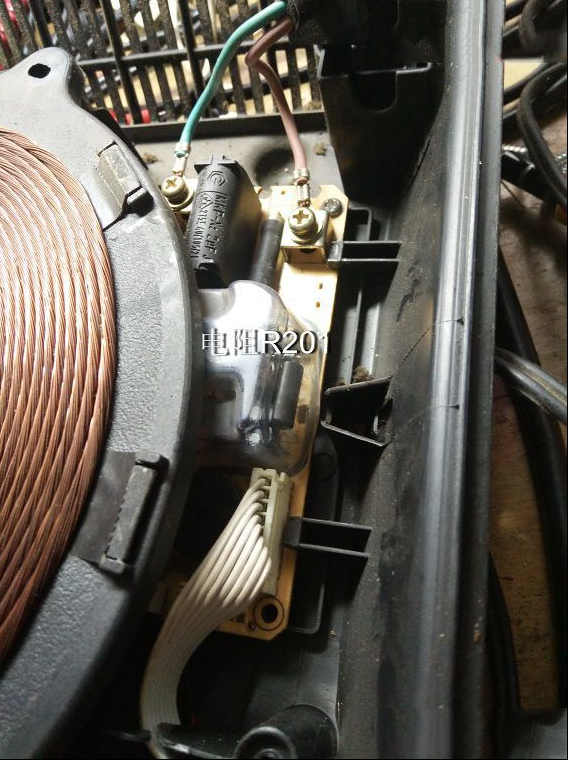

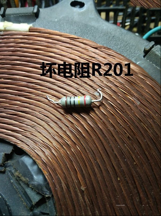

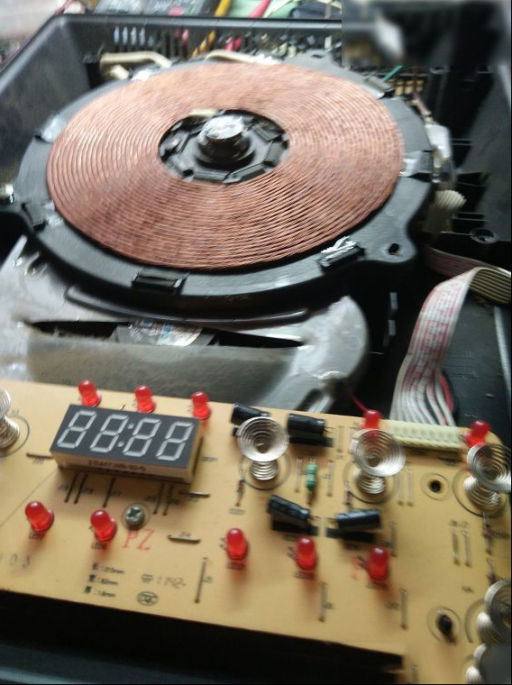

摘要: 收到同行送来的故障机壹台型号是九阳JYC-21FS37电磁炉,如下图所示,通电故障为显示E4代码,此代码意思是表示电源电压不足,电阻R201阻值1M,实际检查已经变成无穷大,更换电阻后工作正常。 ...
