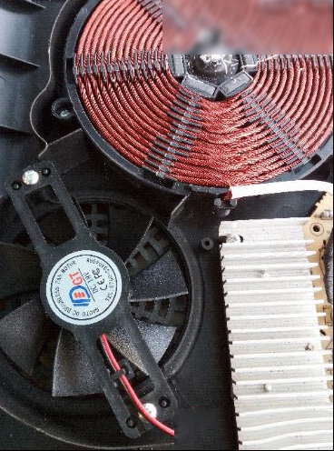

海尔C21-H1202电磁炉风扇不转的检修思路
2023-5-14 09:54| 发布者: 开心| 查看: 43| 评论: 0
摘要: 收到同行送来的故障机壹台海尔C21-H1202电磁炉,故障表现为风扇不转,拆开机器,检查18v正常,查风扇插头连接处三极管不通,此三极管为贴片三极管,费了好大劲才更换。插电试机正常。 ...
